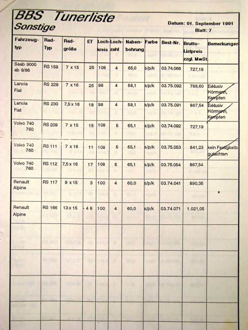

можеш да сложиш какъвто искаш борд на тези джанти, стига да е за тях - брой дупки по самия борд, както и цолаж.
По първата част на въпроса ти. Номерацията е обвързана с фабричното ЕТ на джантата, както и с броя дупки за захващане към главината. Примерно 5х100 или 4х100, или 5х112 ...
В момента не съм търсил таблицата, в която има всеки модел BBS със съответния номер с какво междуболтово разстояние са.
