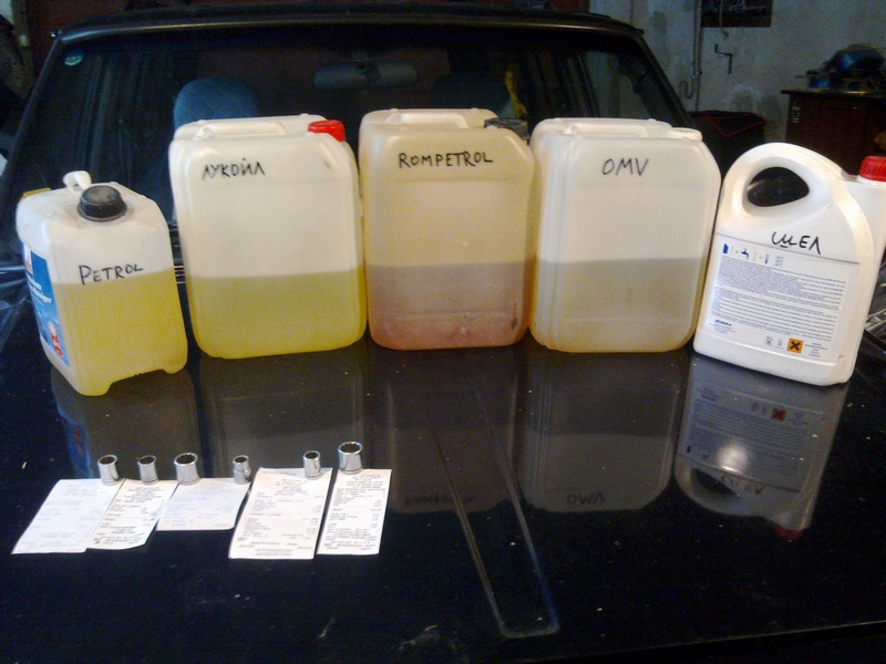

Както бях обещал - купих по около четири литра(+- 200 грама) от пет бензиностанции в града.Горивата са от стандартните дизел-горива(от по-евтините вариянти на самите бензиностанции).От утре почвам теста за гелосване на горивото,че сила не ми остана още тая вечер да "заредя пробите във фризера".Естествено няма да "изпадам " в много подробности ,само ще напълня пет шишенца с по 300-ина грама от всяка партида и ще ги "замразя" mhihi при минус 22-23 градуса ,след това същия експеримент с добавка против гелосване(още се двуомя каква)
..и другите касови бележки..
касовите бележки....
тубите с горивото от съответната бензиностанция

Това на Петрол дето е в тубата е произведено в Лукойл.Обаче ме съмнява(много е светло горивото),че това и на двете компании горивото е евродизел,а не Б5,което реално продава Лукойл в момента.Ромпетрол,ясно от къде е.ОМВ един Господ знае от къде е последната доставка на гориво.На Шел,трбява да е от Лукойл,но Б5.samo_pechka на Шел дизела,по тъмен ли е на цвят от Лукойл?

Утре колеги..утре ..Ще напълня в еднакви абсолютно безцветни шишенца горивата.Ще има снимки поетапно на манипулацията eusa
