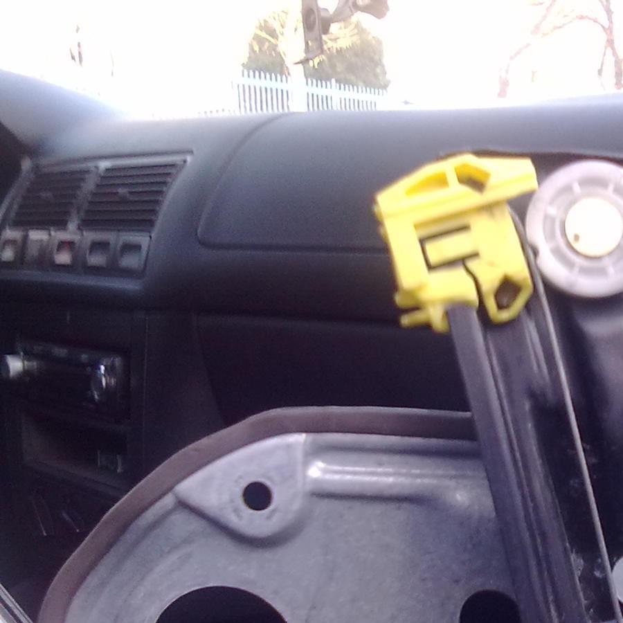

колеги едното ми ел стъкло спря да работи и днес го разглобих,оказаха се счупени едни жълти пластмаси за които се закрепват планките,които държат самото стъкло,някой знае ли дали тези пластмаси се продават отделно или всичко върви комплект?

Здрасти и аз имам същия проблем.Днеска съм обиколил над 10 магазина и се нямат и ми казват че вървял комплекта .Намерих ги в ebay.com по 3 долара ама доставката неми е ясно и сега почвам по моргите да търся .Я качи някоя снимка че днеска на едното място имаха някаква ама и те незнаеха за какъв модел vw e (една оранжева 5x4)

ок,утре ще сложа снимка
ето снимка

Мисля че на по новите модели(след 2000г.) тези са метални. Може би затова не си намерил по магазините. Не твърдя на 100% просто си спомням че четох някаде че е често срещан дефект на мк4.

Колега провери тази тема viewtopic.php?f=5&t=162355&hilit=%D0%BC%D0%B5%D1%85%D0%B0%D0%BD%D0%B8%D0%B7%D1%8A%D0%BC+%D1%81%D1%82%D1%8A%D0%BA%D0%BB%D0%BE&start=45
там е написан магазина в който ги има при това метални.

мерси колега,обадих се в магазина от линка,който си ми дал и ми испратиха 2 водача,сега стъклото е ок!

може ли да споделиш само дали бяха пластмасови или метални?

Два от ебау идват за 30лв до вратата ви...
(метални)!

има и пластмасови и метални,бройката на пластмасовите е 5 лв.на металните 30

напиши и телефин за връзка ако му трябва на някой да има от къде да си вземе.Иначе пластмасови има и в Ауто+ .На моята сложих пластмасови и за сега държат.Сложени са преди около година и половина и нямам ядове за сега.Ако издържат колкото оригиналните няма да имат стигане :Mr Green Fun

029461592,магазина е в софия,за страната пращат с куриер,аз си сложих пластмасови и са ок.
