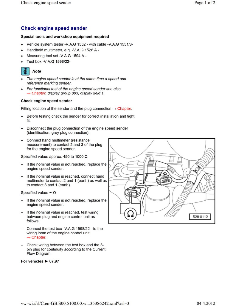

С мултимера замервах датчика на коляновия вал - съпротивлемие 850 ома (от 450 - 1000 е нормалното). Проверих го за късо - няма късо.

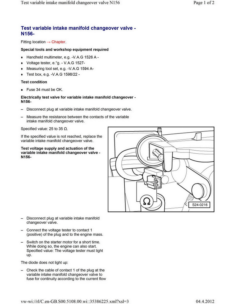

Дросела свален ли беше при почистването? Ако се сваля(или не, пак е хебаво да) се прави адаптация на дросела. Става с VAG-COM.
Сваляни ли са буксите на ЕКУ-то. Ако не, е хубаво да се проверят да не са се окислили.
Запушена вентилация на картерните газове или скъсани маркучи от нея, също могат да доведат до неравномерна работа на двигателя.

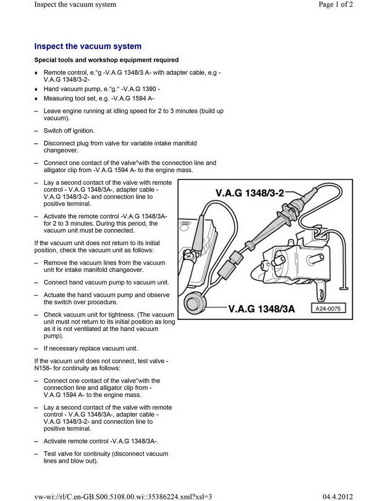

Свещи, инжектори, датчик за регулиране на геометрията на колекторите(ако е SR)....
СР е Свещите са ми сменяни с газовото, бяха 3-полюсни и ми сложиха едно полюсни (било по-добре с такива).
Инжектора не е баран. А кой е този датчик на геометрията?

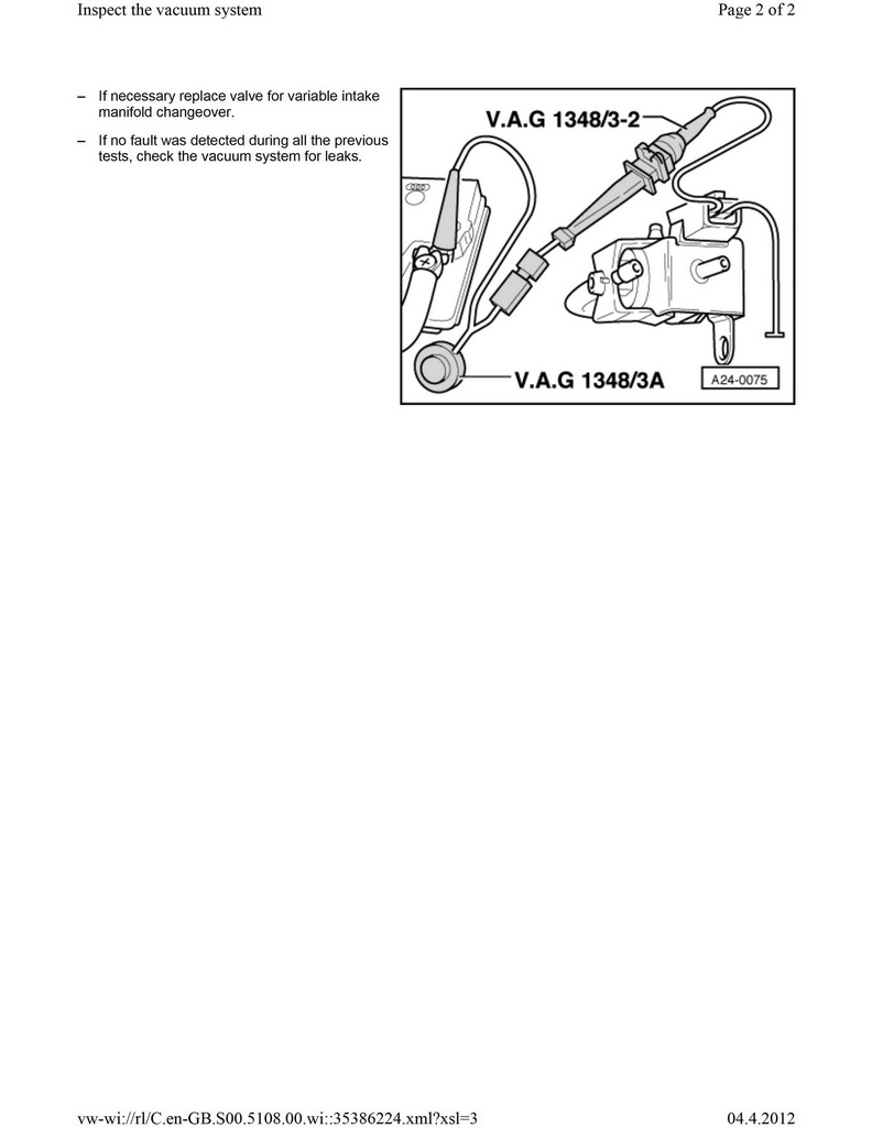

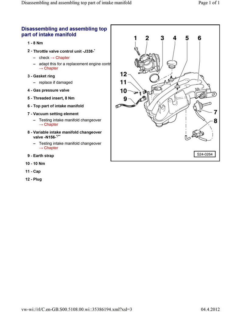

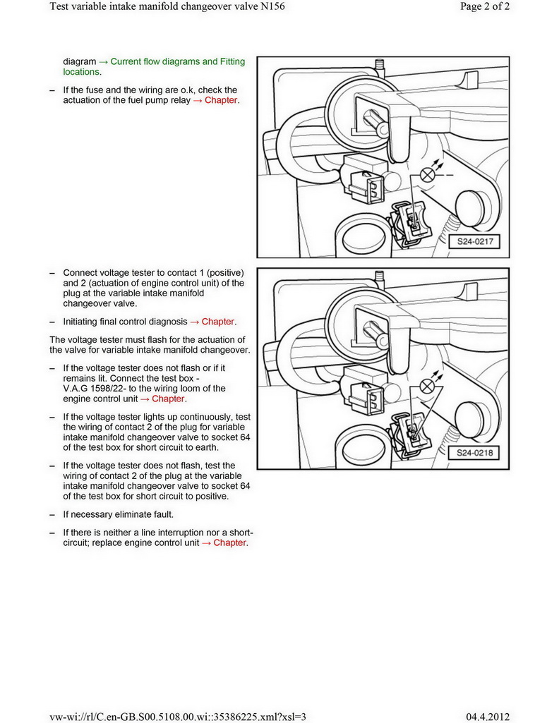

N8: Variable intake manifold changeover(за SR-a):

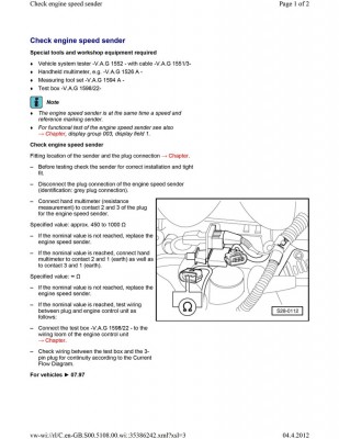

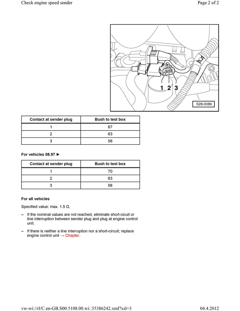

Тестване на датчик колянов вал:
