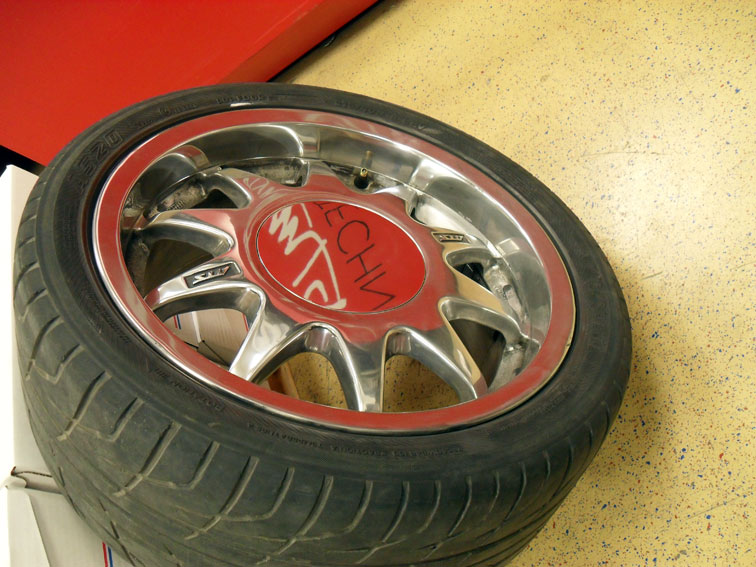

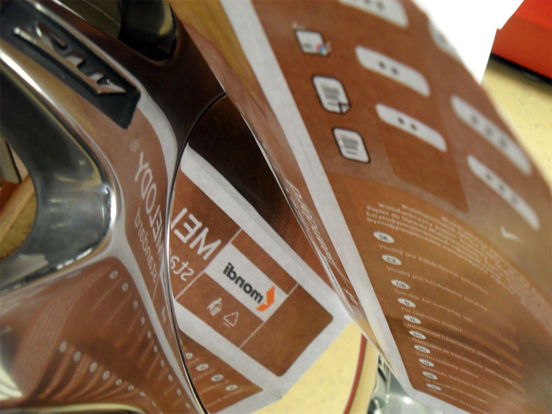

Колега сложи нещо меко под джантие да не драскаш ламината, като мене, че и без това тия джанти и бъркат здравето на жената, поне да знам че и утре ще са 4 mhihi
УНИКАЛНИ :applause:
