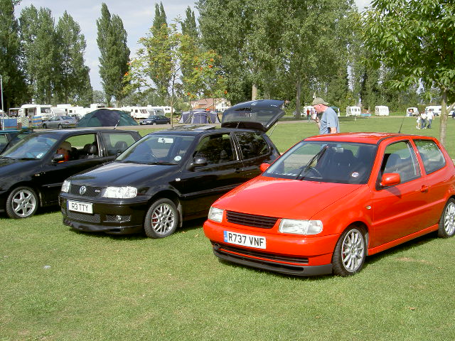

Колеги търсих, но не намерих нищо конкретно, става ли ножа от сеат ибиза гти, тди, кордоба sx за поло 6н с тясна броня? ще режа ясно, но като извивки на бронята ще съвпаднат ли с ножа? А средата на ножа как да я укрепя после ако и там я скъся?

и аз искам да правя същата манипулация става ето една снимка

нож си взех от една морга тук във Варна за 30лв има още няколко ако искаш мога да ти помогна и да ти изпратя, но не ми е ясно как в средата ще стане без да се скалпира ...

Между другото, ножа от Ибиза Купра (ABF-a) пасва перфе на тясната броня

Каот си готов качи снимки да видим как е станало.
