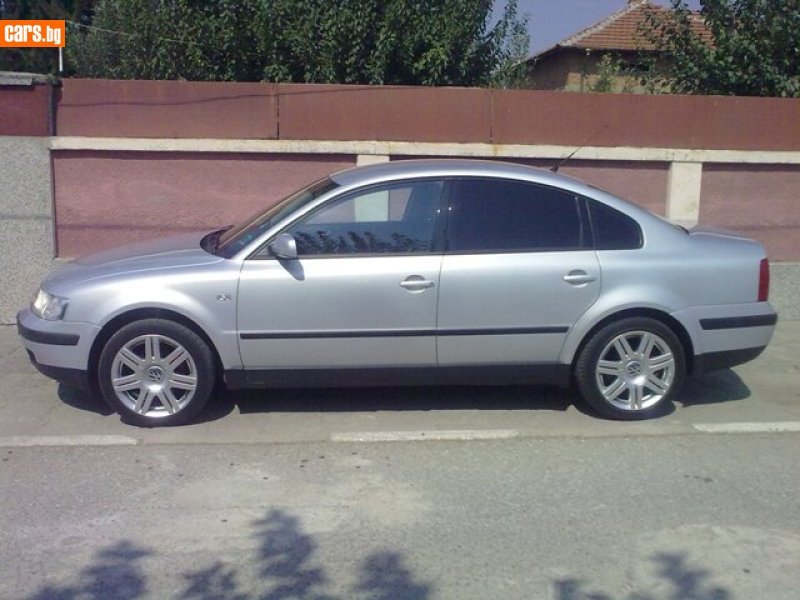

Значи колеги,днес ходих при един гумаджия ,да видя какви гуми предлага,та се заговорихме и му казах че ще слагам на Пасата В5 17-ки джанти,а той ми вика ,че щели да ми опират като завивам...Със нормално окачване си е колата,възможно ли е да е прав>?Също така добре ли е 215/45/17 гуми за тея джанти.. Поздрави :beer

Ако съобразиш широчината и ЕТ на джантите няма да опират. Потърси из форума да видиш с какви джанти карат колегите за да не опират. Иначе 225/45/17 е твоя размер :wink:

Ем значи на тия джанти където мисля да слагам са следните х-ки:
ЕТ 42 .. 7.5Ж
Моля,по запознатите да ми кажат ще има ли проблеми.

Кажи му на тоя гумаджия да се гръмне. Слагай спокойно, никъде няма да опират. Аз даже 235/45/17 щях да сложа, но ми изпаднаха добри 225-ци и ги сложих тях. Успех!

Това са оригиналните джанти на passat b5,5 които стават и за b5 виж как стоят и няма проблем.В тази тема хората качват и 19-ки. :)

За тия джанти става въпрос..Като гледам оригиналните на Б5.5 са с нормално окачване като моя.. и аз предполагам че няма да има проблем..

За опиране ти гарантирам, че няма да имаш абсолютно никакви проблеми, аз съм въртял 18 цола със стандартното окачване(снимки в гаража).
Но пък ти препоръчвам ако ще минаваш на такъв цолаж, да се подготвиш психически за НЕкомфорт и парически за окачване(визирам маншони, карета и рейка).

aз карам с 205/50/17 и съм доволен а джантата ми е 8ж но ако става на въпрос сабира и 225/45 :) а отзат влиза даже и 235/45

моя паско се кара с 225/50/17 малко са му големи,ама не опират никаде,ет35,8j. :да:

Големия цолаж разбива по-бързо окачването.

Слагай и не се вслушвай много,много......но бъди разумен и предвидлив на пътя.Карал съм 15,16,17,18 и 19 на собственият си Пасат,проблеми не съм видял.
