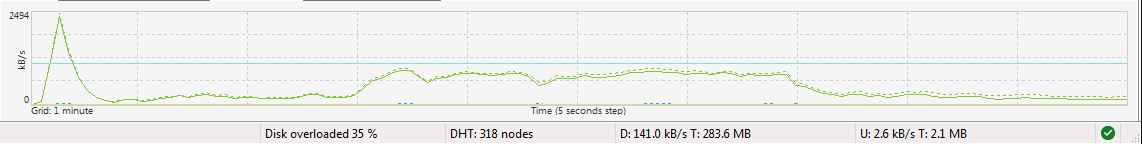

Някой от Вас играл ли си е, да сваля torrent файл върху USB Flash?
Става дума за някакъв подобен noname боклук:
CBM Flash Disk USB Device
1.95 GB обем, 17.51 MB/Sec четене и 5.13 MB/Sec запис.
На графиката се вижда как се изсилва с 2.5MB/s и после пълзи с 300 К да ме дразни.
Това е всеки път, а върху HDD не е така. Плавно стига до около 8-9MB/s и ги държи.
Какво кара мърлавото USB да "рипне" и да се скапе след това, винаги е така. :evil: :evil:
P.S. На целия таш@к е годно за ReadyBoost :screwy

Мнениеот slimmer » Чет 17 май 2012 7:12
Като цяло май свалянето на торент в/у флаш-ка нещо не ми харесва като идея... Като се има предвид, че ако е имало нещо записано в тези "адреси", където се е свалял файла, то първо се изтрива и после се записва отгоре... може затова да става този проблем... Но все пак 300 кб... Сещам се, че някои торент клиенти имаха опция да задели пространството за файла преди сваляне с цел по-малка фрагментация (preallocate disk space). Интересно дали би помогнало в случая. Може да пробваш с някой по-малък торент.

Мнениеот pensiq » Пет 16 авг 2013 11:43
Проблема не е във флашката, а в utorrent. Най долу пише, диска е претоварен! Проблема е глобален за клиента и хватки много за заобикалянето му, но решението винаги е краткотрайно.
