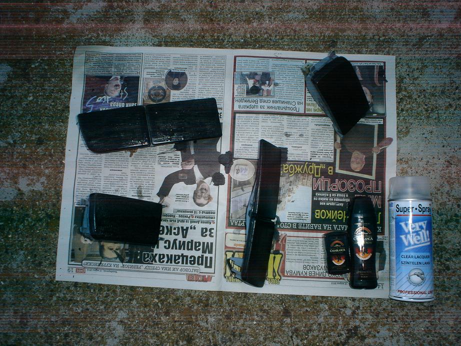

Мнениеот kr1sh0 » Вто 10 апр 2012 19:37
Пробвах на Г3, стана супер готино. Затъмних мигачите и тия капачките пласмасовите дето са на мястото на халогените.. Боя> Спрей лак (блестящ - не матиран), чакам 20-25минути, отново боя, отново спрей лак за запечатване.. Свети си като хората, красиво си стои, много съм доволен, ще гледам да приложа снимки тия дни. Браво на колегата... А аз чух че ставало с йод и риванол също.. и отгоре лак, имам 1 счупен стоп ще взема да го тествам :D

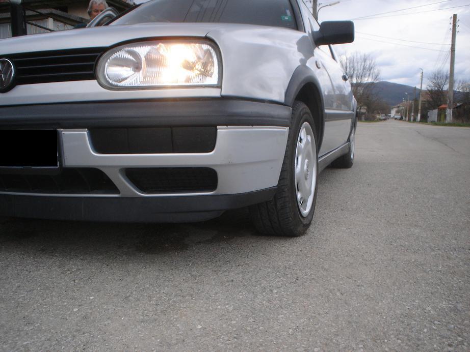

Мнениеот eo- » Пон 16 апр 2012 19:08
Ето как се получи при мен :)
