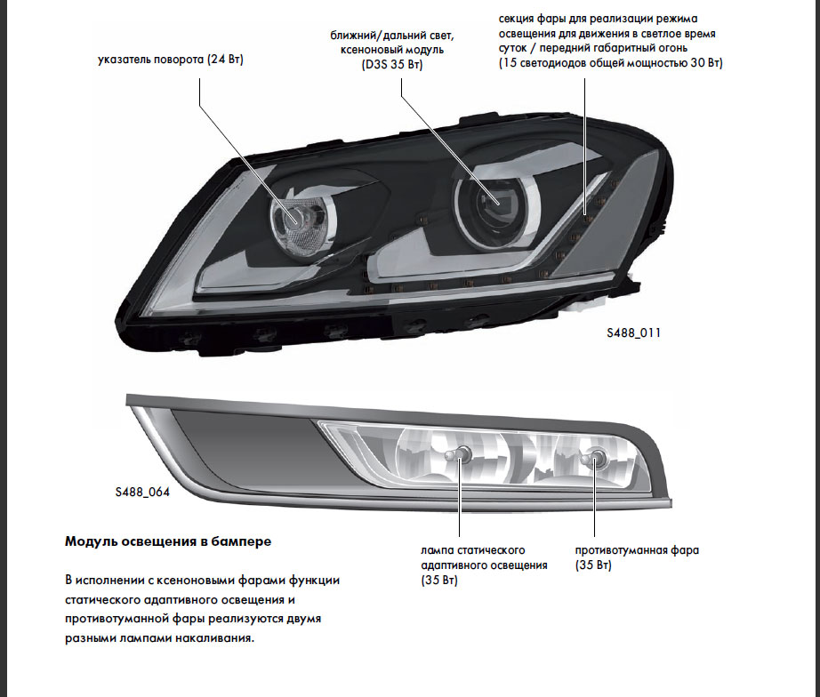

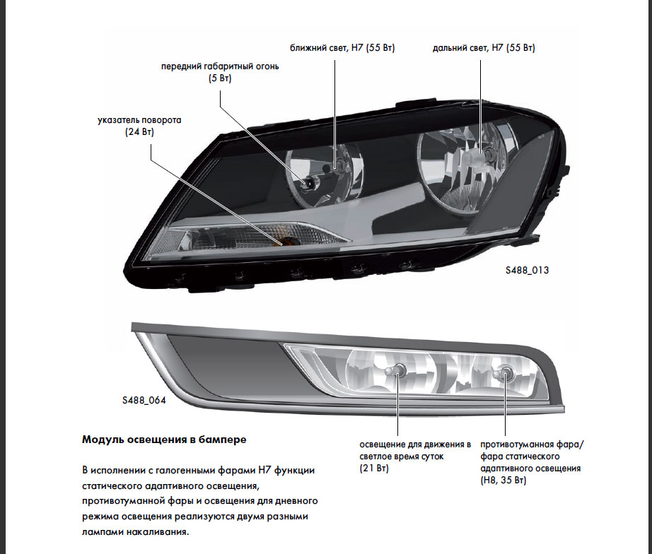

Мнениеот stefan4o » Пон 16 апр 2012 10:19
Бях започнал да чета темата, която е действително много интересна и би била полезна за евентуалните купувачи на модела. Нямам възможност и време да я прочета цялата към момента, затова бих искал да задам конкретен въпрос на автора.
Става дума за фаровете за мъгла. Виждам, че при Пассат Б7, а и не само при него (и в новия Супърб ми се чини бяха пак така) са разделени на две секции. За какво са предназначени те, ако да речем едната от тях е за мъгла, другата каква роля играе? Просто питам от любопитство, какво са сътворили немските инженери и каква им е идеята :beer
pavel_andreev
Мнения: 401
Регистриран на: Вто 21 апр 2009 21:31
Re: Passat B7 - впечатления след 45 дена и 4000 км. каране.
Мнениеот pavel_andreev » Пон 16 апр 2012 10:57
Има два варианта на изпълнение:
1. Ако основните фарове не са ксенони т.е. няма LED светлини тогава вътрешните секции работят като дневни светлини (крушка H8 21W х2), а външните секции (крушка H8 35W x2) се използват като фарове за мъгла и като статични светлини при завой в съответната посока
2. Ако основните фарове са ксенонови и има LED светлини тогава вътрешните секции се използват като статични завиващи светлини (крушка H8 35W x2) а външните секции се използват като фарове за мъгла (крушка H8 35W x2).
И в двата случая може да се програмира чрез блок 9 (централна електроника) тези двете секции да светят едновременно при завой (статични завиващи светлини), както и фаровете за мъгла да светят при включване на задна скорост - създават периферна осветеност. Освен това, по същият начин могат да се програмират фаровете за мъгла да се използват вместо основните ксенони при функциите Coming Home и Leaving Home (фаровете светят програмирано време след загасяне на двигателя) което увеличава живота на безумно скъпите (във VW) ксенонови крушки.
