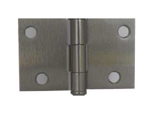

Въпроса ти не е тъп :beer Още като си купих колата капака на подлакътника бе6е залепен със силикон,защото като го отлепих,пантата му беше счупена.Направили са го колкото да стои,да не излети като влезна в някои дупка :mrgreen: Аз му сложих нова патичка(струва 1-2лв),защото не си струва да сменям целия подлакътник(около 90лв)заради едно вдигане на капака.Оригиналния плат го махнах и директно сложих кожата.Но има начин да се свали капака от подлакътника ако ти е здрав,а не в моя случай както е счупен.Надявам се си ме разбрал,ако не питай:) Всичко хуваво :beer
Искам да те попитам от къде мога да си купя такава пантичка за подлакътника че и моята едната е счупена?

Пантичка за подлакътника можеш да намериш по магазините където продават врати,дръжки за врати или железария.Но вземи с теб капака на подлакътника за да може да премериш дали ще стане.Пантата трябва да е толкова широка колкото да може да влезне м/у двете уши които са от долната част на капака.Всичко хубаво и благодаря за коментара :beer :drunk

А значи тази панта не е като оригиналната мога ли да те помоля да ми изпратиш снимка на твоята да знам долу горе какво да търся че не мога да си го представя така :) пак благодаря.

Заповядай колега.Да не казвам,че точно същата панта съм сложил,пръснах я с черен спрей да не си личи и заспа.Като я монтираш само трябва да прецениш къде точно да хванеш за капака и долната част да може да е отваря нормално и да ровиш вътре.Успех :beer и ако имаш проблеми насреща съм :drunk

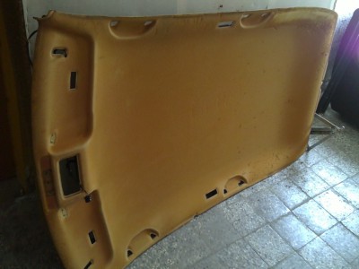

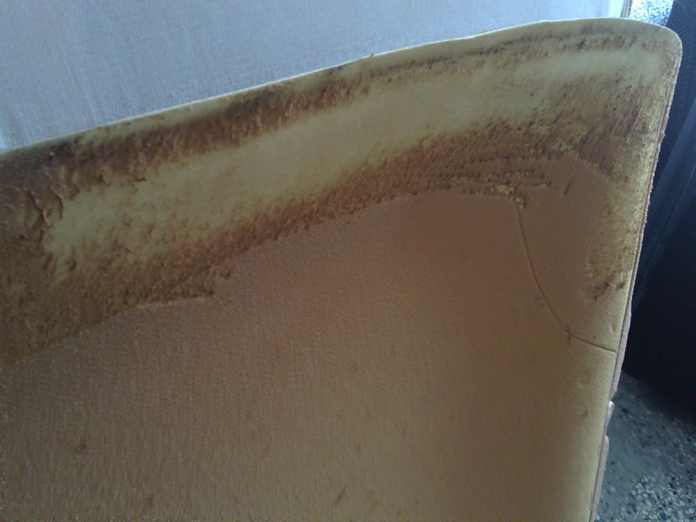

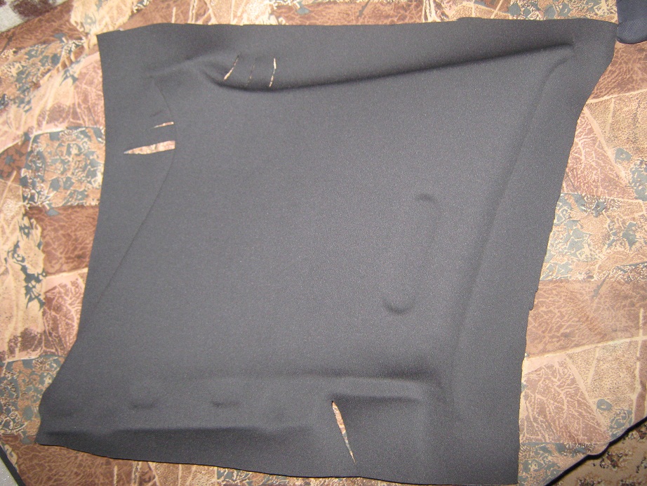

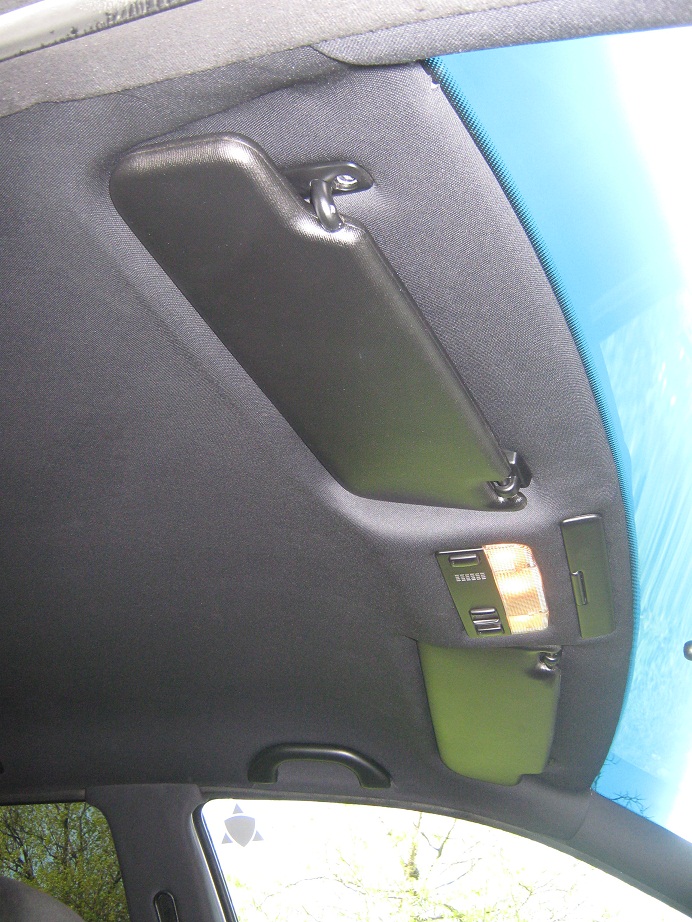

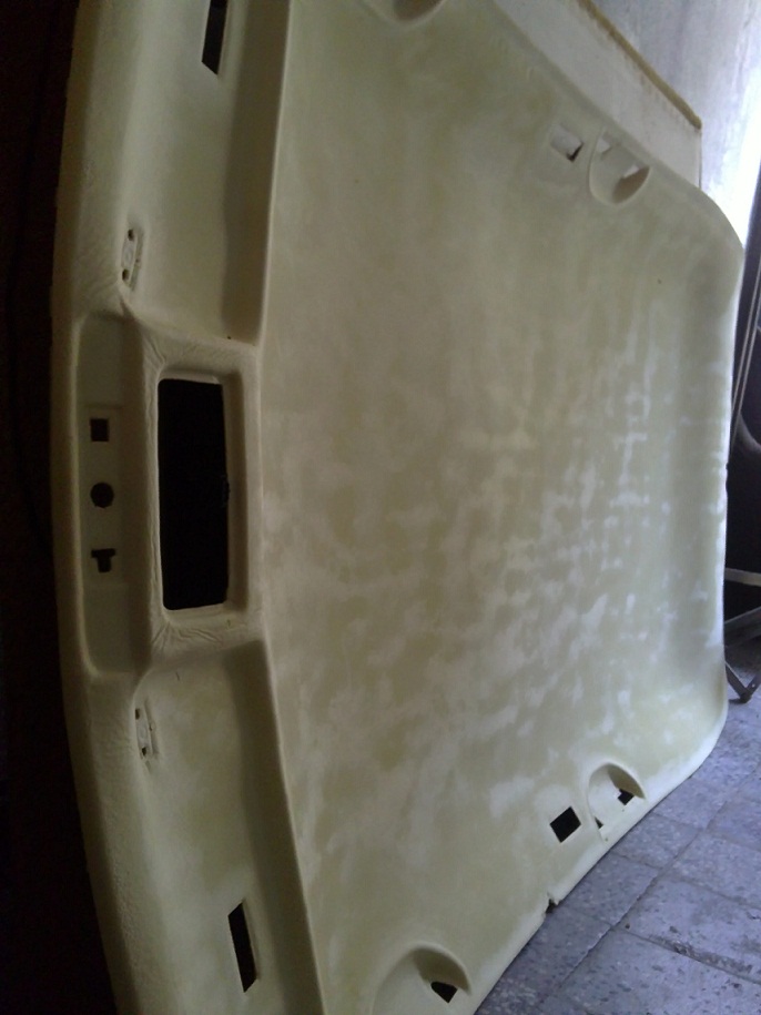

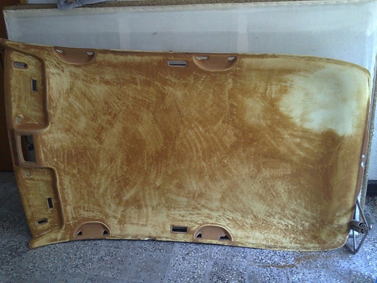

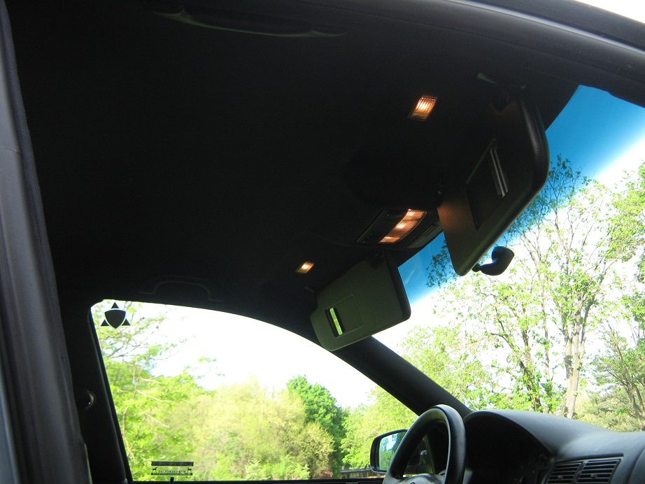

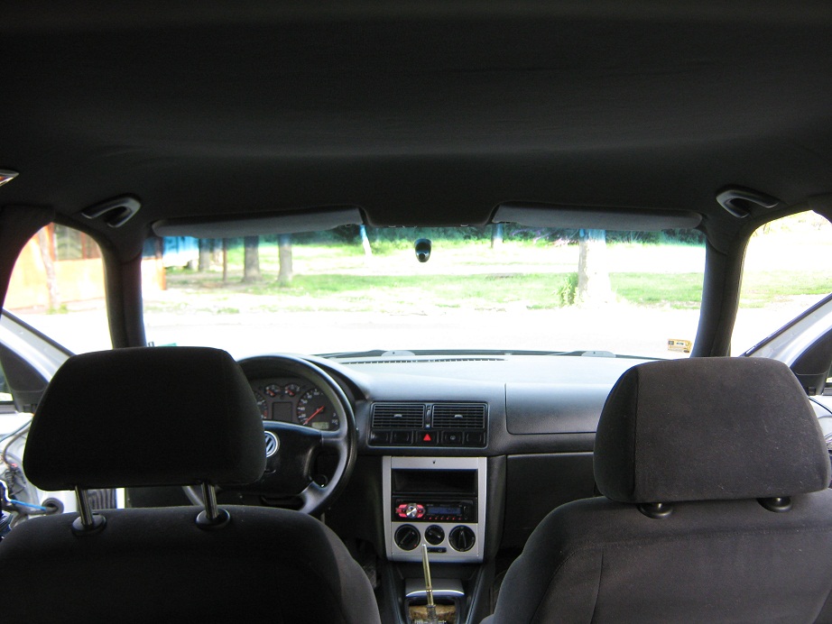

Здравейте колеги,отново съм тук и продължавам с работата.Направих си тавана и гредите.Първо мислех да ги правя с кожа,но в последствие реших да ги направя с черен плат и стана много по добре :) Купих си 2.5м плат, и 2-3 дена всичко стана.Свалянето на плата от таван си мислех, че ще ми даде зор, но в интерес на истината много бързо го свалих.Няма да описвам кое как съм свалял,защото вече има тема в която е описано кое как се сваля,а ако някой има въпроси,нека зададе въпроса си като пише в темата,за да може и другите да видят.
За свалянето на дунапрена от тавана използвах една шпатула за да махна горния слой дунапрен(става за около 30мин),след това с малко кореселин и телени гъбички махнах останалия слой дунапрен и резултатите са сполучливи.Иска се мерак търпение и всичко се получава :beer
Нямах на близо автомивка иначе щях да го занеса тавана направо, за да ми го почистят, но е по сладко когато си го прави сам човек на рака,без ничия помощ, защото няма удоволствие след това :D

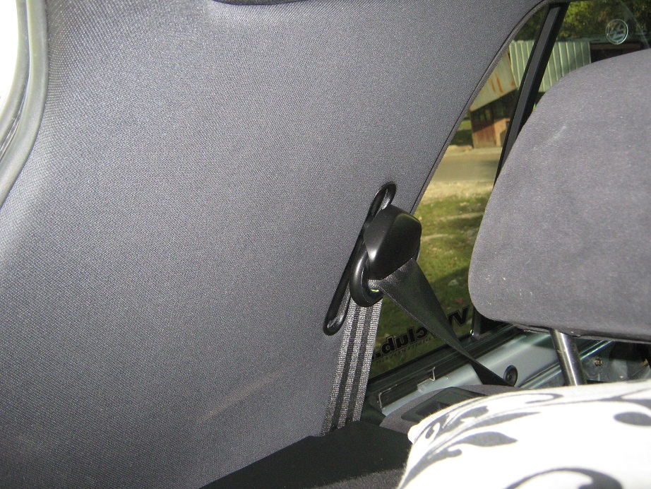

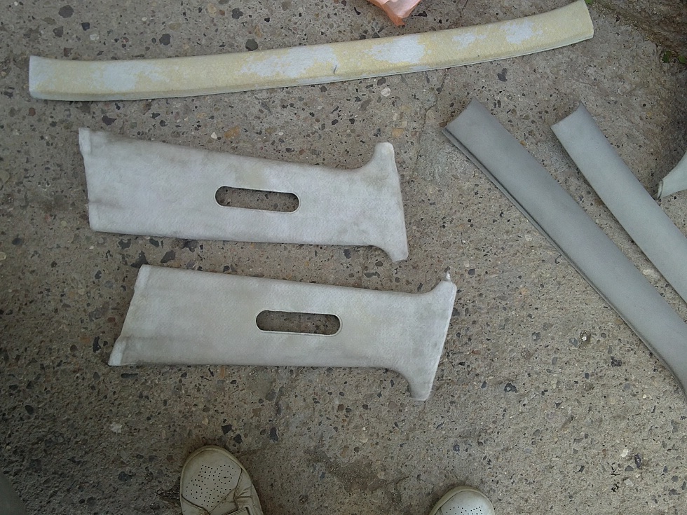

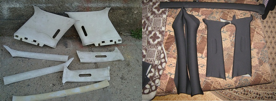

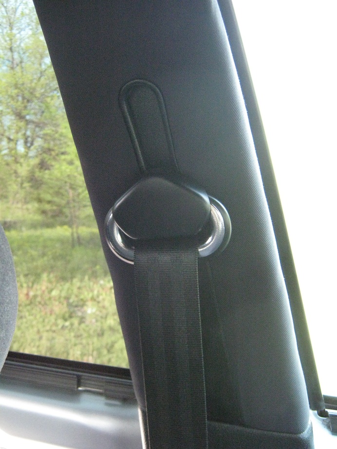

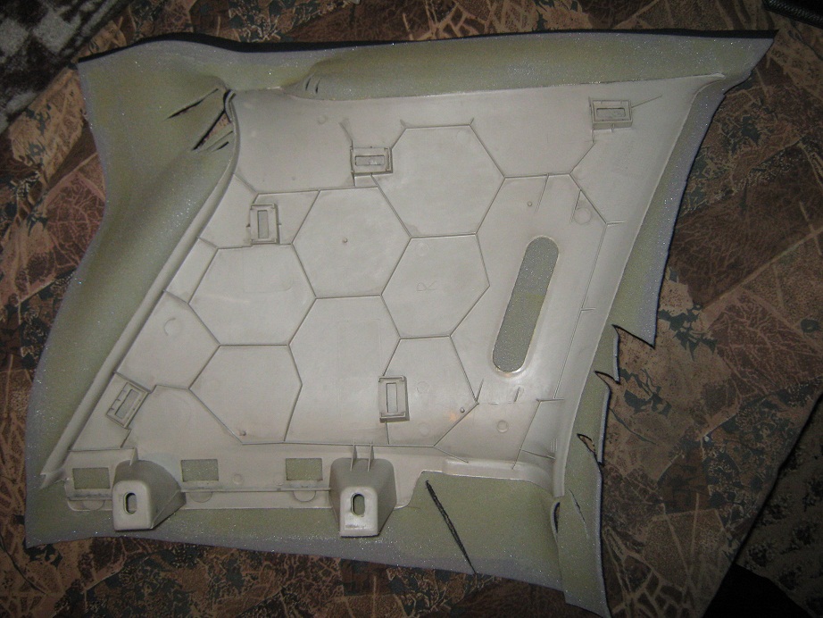

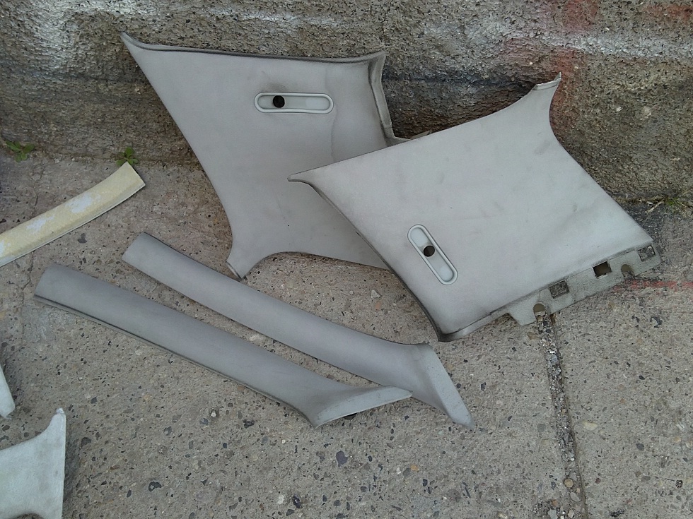

Корите на колони са много лесни.Имат само един плат върху тях.Дърпате го със сила за да го махнете от самата кора.След това поставянето на новия плат или кожа става много лесно,като се намажат двете повърхности и долят една към друга :)

...малко снимки след монтажа...
