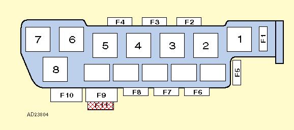

Двете релета седят тук :
Номер 5 е за 1-ва степен,номер 8 е за 2-ра степен.
Предпазителя за перката е 30 или 40А (има и опция да е 60А,за 2.5 ТДИ) и седи около тези релета (информацията за мястото му не е особено точна в Аутодата).
Успех!
Успех!
