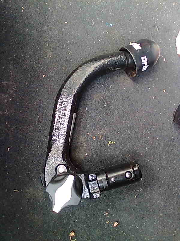

Преди 2г. станах щастлив собственик на VW Бора.Преди няколко дена ми се наложи да ползвам теглич.В комплекта който е отзад при резервната гума и крика имам теглича показан на снимката.Въпроса ми е как се поставя, трябват ли някакви допълнителни греди, кабели и т.н.(в бронята няма нищо изрязано за поставяне)?

А погледна ли под задната броня ?

Ако се наведеш ще видиш отвор под задната броня, там се поставя тази ябълка, и отстрани - надолу се издърпва щекера за кабелите :wink:

Погледнах, но дупка отдолу в бронята няма. По принцип само на бронята лака на боята се лющи.Може да е сменяна.Отивам да я сваля цялата и да видим какво има отдолу :o
