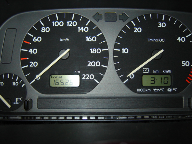

здравейте колеги , колата е голф 3 ТДИ ahu мотор с табло ТРВ

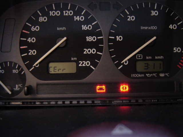

след пускане на липсващи кабели за МФА сложих таблото на автомобила и се получи някаква грешка според мен , но знаещите ще кажат дали е така или да търся ново табло
искам да уточня, че като го купих го пробвах и работеше отлично , а сега само този надпис и чертите
снимка на колата в покой
като се даде на контакт
и няколко секунди след това
да кажа че в движение показва същото като двете индикации се сменят през около 5 секунди и няма тотал или дневен пробег

този надпис ми прилича на ЕРОР т.е. гешка :roll:
веднага ли се появи след като сложи таблото или в последствие?
пробвай да разкачиш акумулатора за 10-тина минути да се ресетне :idea:

проблемът се появи след няколко закачания и разкачания на таблото към тока , а пробата с акумолатора е направена -без резултат :?:

номерът с пренареждане на бушоните при мен не върви , а и не можаха да препрограмират таблото и нещата отиват като че ли към друго табло
