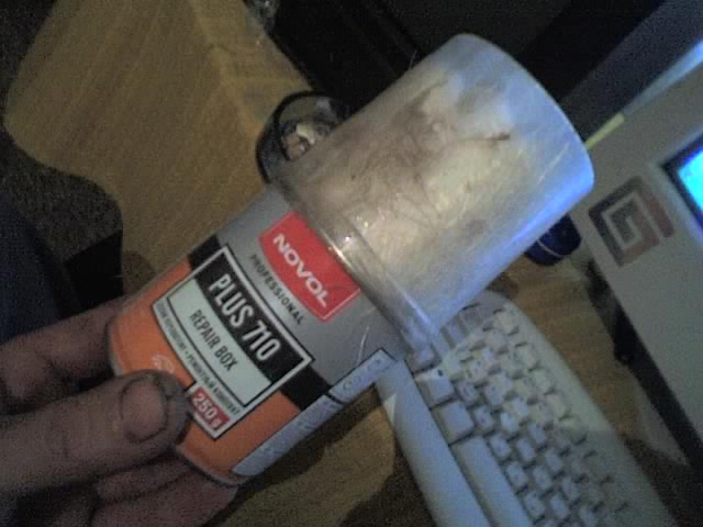

За да се отлее от пластмаса трябва калъп, а той би струвал колкото прилична нова кола в магазина, от метал може да се отлее в пясъчна форма, ако дадеш една такава капачка за модел, но вероятно размерите никак няма да са точни (заради свиването на метала) и повърхността ще е грапава. Най-лесно и евтино, а и най-качествено ще стане от стъклопласт. Ако ми трябваше на мен бих си купил ремонтен комплект и бих пробвал да си я направя сам. Първо модела се маже с нещо да не залепне и се прави калъп, после по калъпа се прави капачката. Ремонтен комплект като на снимката струва 6 -7лв и се продава в магазините за автобои.
Шанса да стане от първия път е нищожен, но и от десетия път да стане пак ще е най-евтино.
Ако не ти се занимава напиши стъклопласт в Гугъл и потърси някой, който се занимава със стъклопласти.
Покритето май е от метал и не знам дали ще стане с боя. Метализирането на пластмаса в домашни условия май не е много просто.
