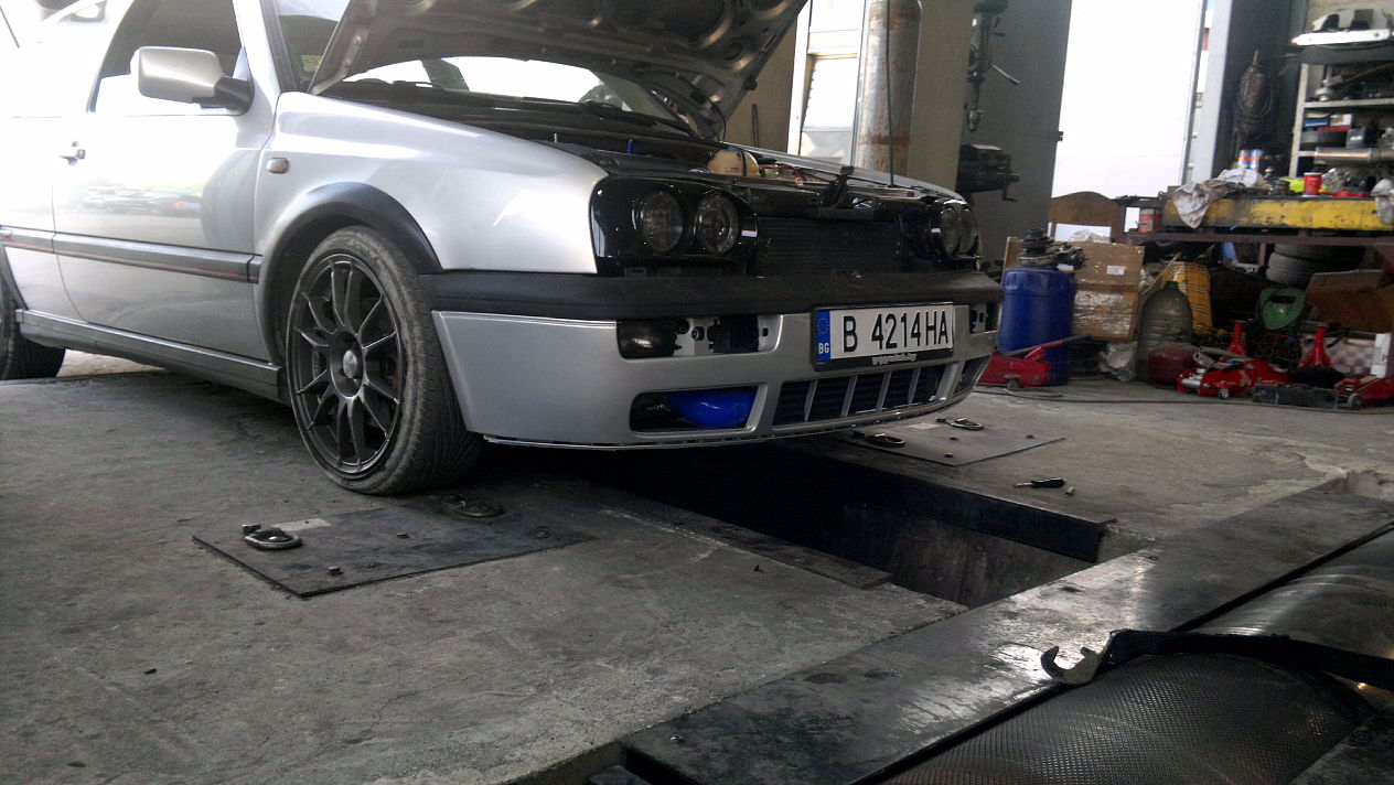

kriso_g написа:нямаше ли как в оригиналната броня да влезне кулера

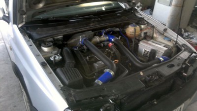

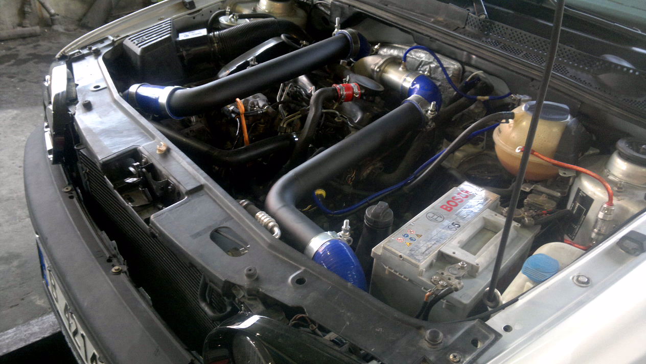

В оригиналният вид на бронята,долната част на колера щеше да е напълно извън бронята,дебелината на радиатора е 65 мм и няма как да се прибере по-навътре заради радиатора на климатика.Сега има около 3-4мм разтояние м/у двата.
Luchouuuu написа:Колега, така и така е Jubi, мислил ли си за Jubi престилка/нож която се слага на пронята?
Мисля,че от Голф 3 няма да пасне нито един нож заради малко по-различната извивка на бронята,която се получи сега.Имам идея да сложа четворков нож,само ще трябва да се по намли височината,че инак ще стане малко ниска

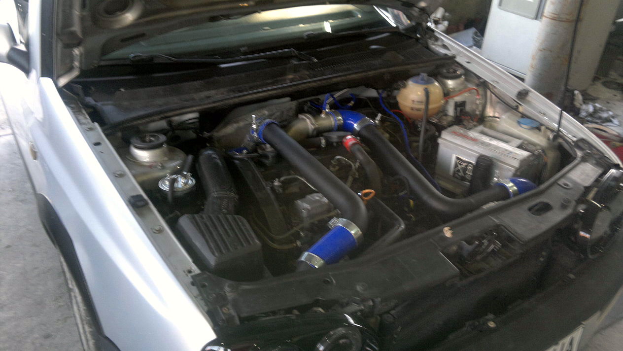

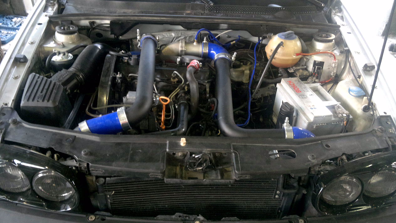

Ето някоя друга некачествена снимка под капака в вече почти завършен вид :)

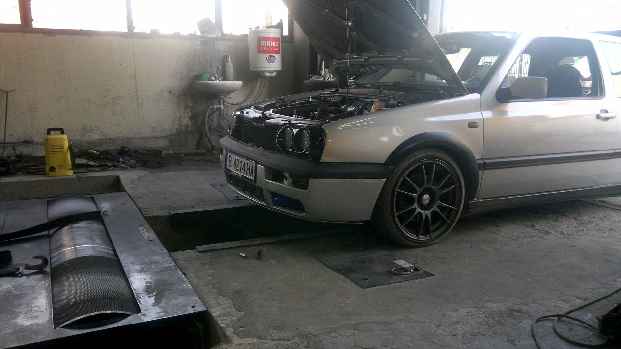

И бронята погледната отстрани 8)

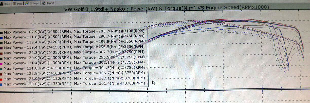

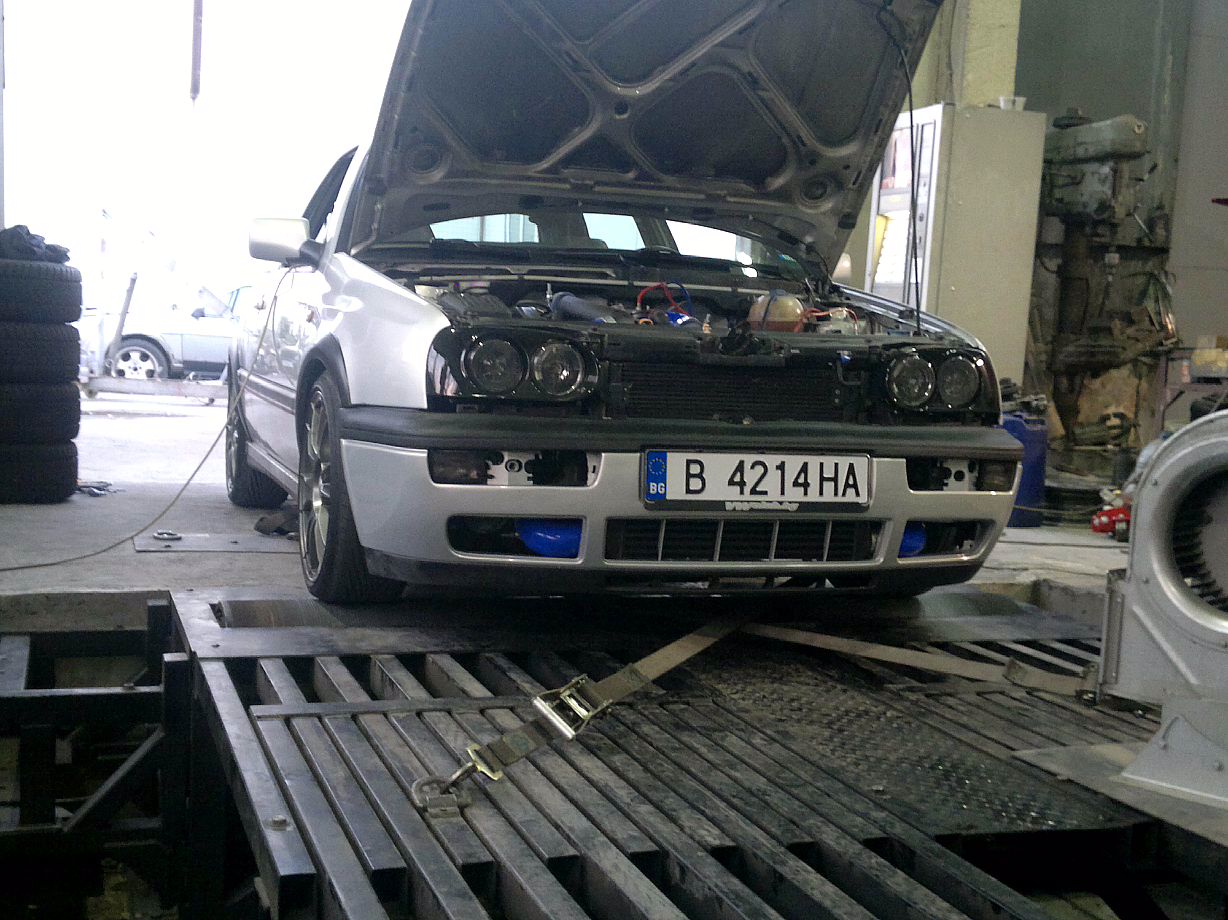

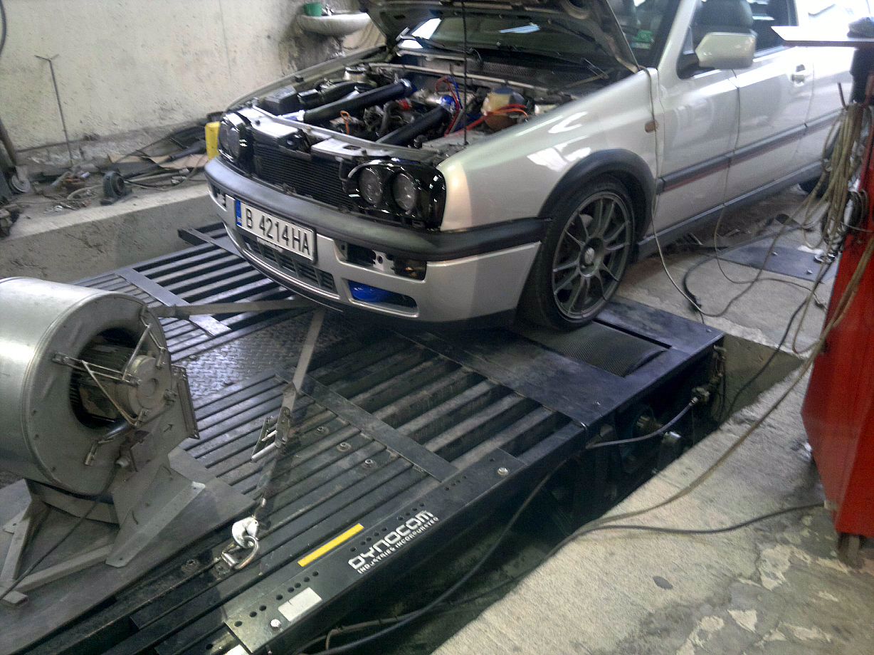

Най-накрая се стигна и до това mhihi mhihi mhihi

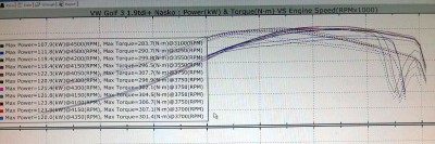

За жалост турбото се изтавани доста бързо,което си го и знаех и в крайна сметка постигнахме това
Или с две думи 123 кВ х 1.36 = 167 к.с на колела >>>> около 197 к.с на мотор с пресметнати 15 % загуби.

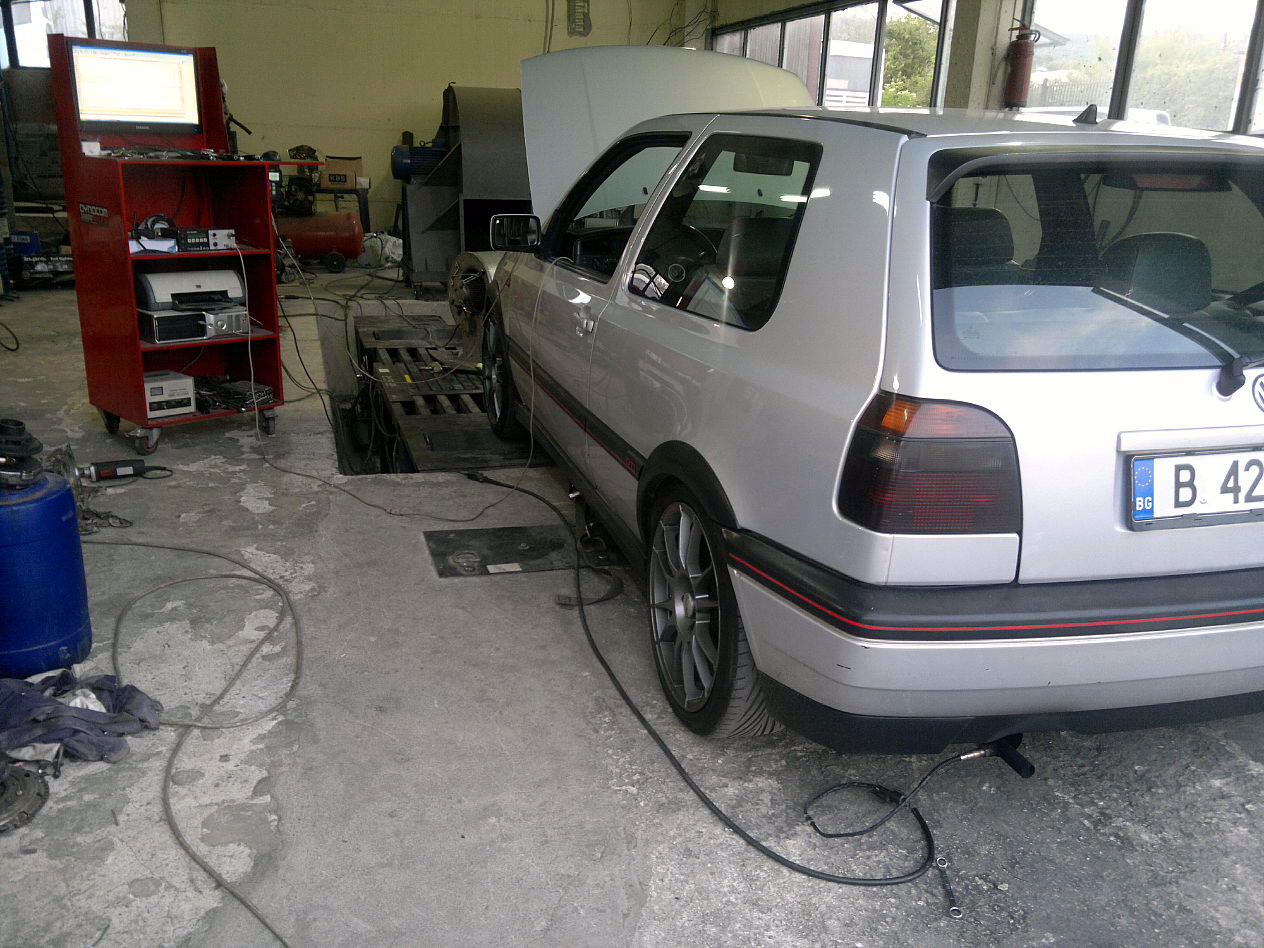

И някой друга снимка пред офиса щракната на бързо
