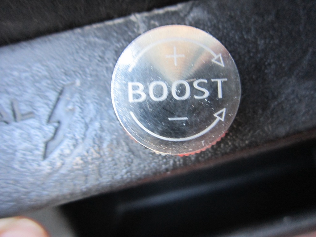

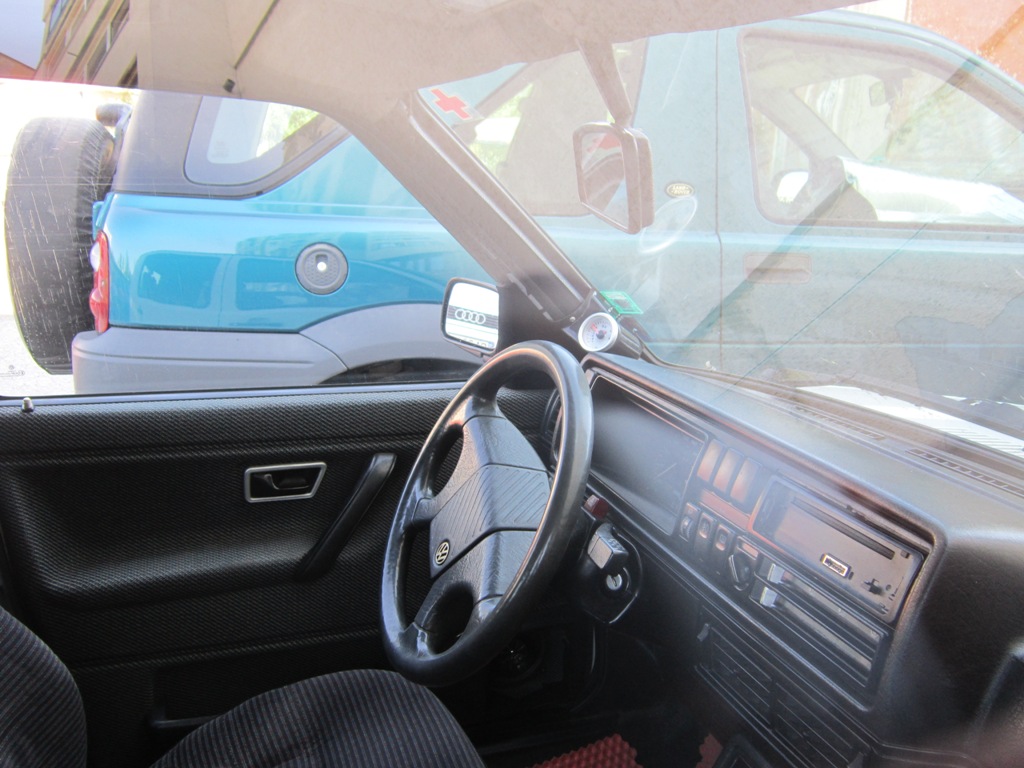

Бобка дай снимки да видим каква стойка ти е сложил мастера на буустметъра :wink:

Мнениеот daywalker » Вто 21 авг 2012 14:03
Снимките :

Мнениеот Jivko7777 » Вто 21 авг 2012 16:45
и на колко беше :)

Re: Засилване на Голф 2 ТД
Мнениеот shanadjiqta » Вто 21 авг 2012 18:01
супер го е направил при тебе :applause:
Мнениеот daywalker » Вто 21 авг 2012 19:56
на мен ми харесва. Сега на макс на 4та е 1.4-1.5. Ако пусна още гориво ще е повече,но сега не я мъча. Много ми се ще скоро да я замеря с нещо.Имаше един колега с ПД Пасат 131 коня,изчезна някъде. Много ми е мерак с АБФ и да уточня-не да спечеля ,а да просто да видя.Ако някой от София е с АБФ или 2Е или нещо друго -да каже.
