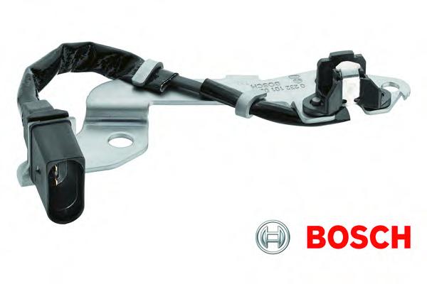

Наскоро си купих Голф 4 1.6 SR AKL 1998, преди няколко дни започна да губи мощност,при подаване на газ се чува странно пукане и колкото да натискам газта колата не ускорява(започва да придърпва след 2000 оборота) и максимално достига ~4800 след това все едно натискам спирачка. Закарах я на VAG COM. От там ми казаха, че трябва да сменя датчик-положение на разпределителния вал, замениха го(чаках ~2седмици докато го доставят казаха ми, че е от Porsche България и само от там можели да го намерят, на кутията му пише "BOSCH"), но проблема си остана, от сервиза в който смениха датчика, ми казаха да отида отново на VAG COM. Тогава майстора с VAG COM-а каза че имал много работа и не можа да погледне колата в същия ден. Мой приятел ми каза, че трябва да се изчистят грешките в борд. комп. защото били останали от стария датчик и колата щяла да се оправи след това.

на VAG COM-а, майстора се хвана за тази букса и каза, че трябва да се смени датчик на разпределителен вал
стария датчик е заменен с такъв
