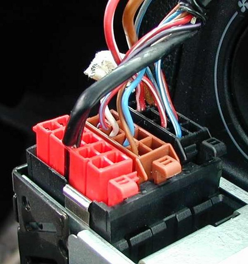

Вчера ни остана време да ги направим , извадихме радиото (на него пише ОПЕЛ SC202B ) , баща ми каза , че всичо е свързано само 2 кабела не бяха свързани , това бяха remote кабелите , свързахме ги , и само се чуваше едно пръщене от колоните , но не и звук , тъй като радиото си беше пуснато и беше пусната музика.Но видяхме , че има друга евробукса в която влизат 3 кабела , но на радиото няма място да се включи , тя за какво е ?
schhhhhh
Мнения: 2
Регистриран на: Пон 18 юни 2012 11:08
Re: Колонитте в корите на предните кори на Golf mk2
Мнениеот schhhhhh » Нед 23 сеп 2012 12:49
Ето за тези неща питам:
http://prikachi.com/images/574/5302574B.jpg
И ще има ли голяма разлика , ако ги свържа без усилвателите?
