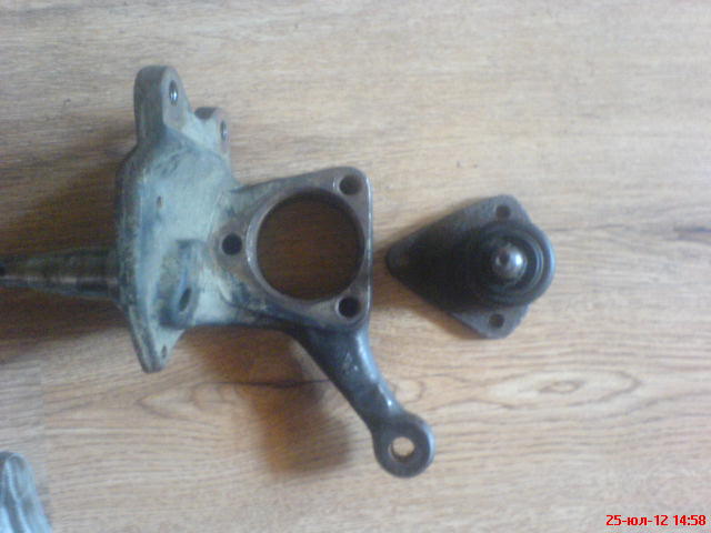

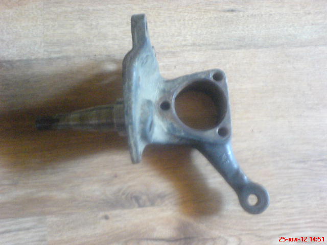

Здравейте момци,

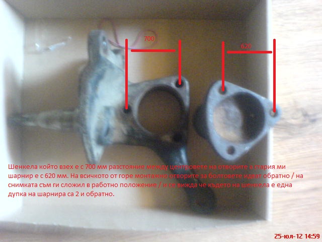

Наскоро взех от Жеко шенкели и дискове за предницата на 1302. Дисковете ОК но щенкелите са някакви нестандартни / не се знае от какъв модел точно /. Разстоянието между 3 - те дупки на шарнира е 70 мм. докато на стандартния е 62 мм. и се оказа че същите тия дупки са обърнати на 180 градуса, което тотално прави стандартния шарнир неприложим. Отделно трябва да се преработи петата на амортисъора.
Ако някой се е сблъсквал с подобно чудо да каже 1. за к
акъв 1302 става въпрос / може би некъф американски или кабрио / или не е от фолксваген и 2. може ли от някъде да се намери оригинален шарнир и амортисъор за това изделие?
Предварително Ви благодаря!
П.П. В краен случай някой ако има адаптер скоби за предните дискови спирачки на 1302 да свирка та да се свърши с тия мъки!

Честно казано, аз потърсих инфо по въпроса, но не намирам нищо :(
100% не е от кабриолет (имаме 2 кабриолета 1302 и са еднакви с НЕкабриолетите :) ), американците ползват същите части... Потърсих из основните VW online магазини - никой не споменава по-различни шарнири :( Бърз преглед в Самба-та не показа резултат. 1303 шенкела май е различен, амортесьора се захваща като на Голф, Пасат... Помислих си да не е от Мексиканка.. Но не знам те дали са сглобявани с такъв преден мост (най-вероятно не!). Аз лично се изчерпих от към идеи.
Единствената ти надежда е да пуснеш една темичка в Самба-та и ако някои се е сблъсквал с проблема ще разбереш.
Поздрави!

За 1302 и 1303 има 2 вида шарнири, нещо до 74 и след..., едините са, като на колегата, другите са поръчани и след 2 дни danov_m ще ги получи и провери каква е работата, аз преди да ги изпратя ще ги пробвам на едни макферсони от 1303, поне да разбера за коя година са... :wink:

Колега, на 1303 74 година шарнира се набива в носача като на ауди 100 С3 например, т.е. няма нищо общо с този на снимката. Явно твоя е съвсем различен.

от 411/412 е!

сърчни го в гугъл колега, това е една разработка на базата на костенур
http://en.wikipedia.org/wiki/Volkswagen_Type_4 :)
