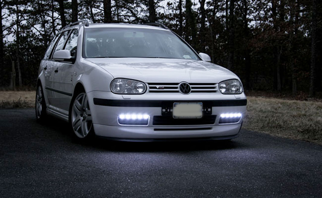

Аз също мисля да си сложа дневни светлини от този тип:
.http://storage4.album.bg/196/drl_50a30_29800728.jpg
ако наистина мога да ги намеря за 42 лв. Някой, ако знае откъде мога да си поръчам в България да пише.
И не виждам нищо „кичозно“ в това моят голф4 да изглежда като на снимката.
Притеснява ме само евентуалните проблеми с КАТ и тяхната „конструктивна промяна на автомобила“. Значи багажници на тавана и ремаркета отзад може, а едни светодиодни дневни светлини монтирани според правило №48, което гласи –„ Външният край на светлините не трябва да бъде на повече от 400 мм. от най-крайния външен ръб на превозното средство. Разстоянието между вътрешните краища на двете дневни светлини не трябва да бъде под 600 мм. или 400 мм., когато общата ширина на превозното средство е под 1 300 мм. Височината от земята трябва да бъде между 250 мм. и 1 500 мм.“ – не може, така ли? За кого е писано това правило? Явно за тези, които са решили да си слагат дневни светлини, но не и за органите на реда, те работят по други – неясни нам закони, които не знам на кого помагат, май само на тях.

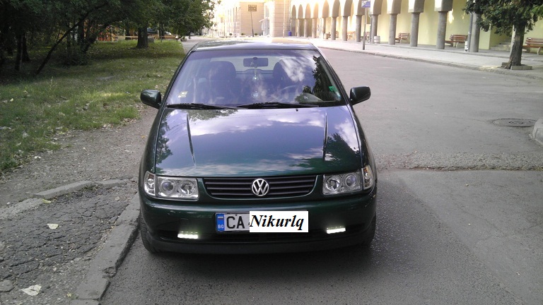

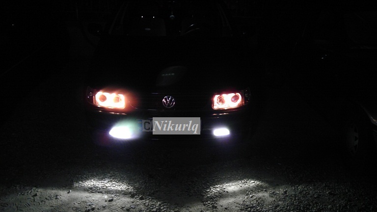

Колеги, ето така изглежда вече моето роло, пък мнения за и против колкото искате.

Колега transform, само да отбележа, че точно при този Голф на снимката, ми се струва, че изискването за 400 мм от най-крайния външен ръб на превозното средство не е спазен (поне на снимката така ми се струва, не мога да бъда сигурен).
