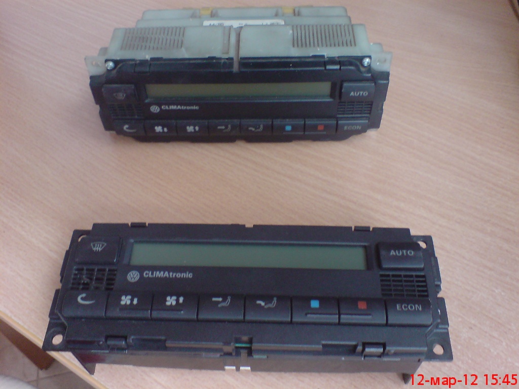

Имам едно управление за климатроник, което от дългия вариант. (горното на снимката)
На моята кола е късия вариант.
Питането ми е дали мога да сложа дългото на моята кола, без да повредя нещо. Обърнал съм му поляризацията на дисплея и искам да видя как ще изглежда.

колега ако питаш мене огледай дали ще влезне в барчето и ако нищо не му пречи,го слагай смело!! и пиши какво е станало поздрави :да:

Можеш и даже трябва да работи.Дългото е по-дъртия вариант,ползва се при Пасат В5 и Голф 4 до към 99-та.След това минават на тънкото.Според ел. схемите в Аутодата имат разлики,ама аз лично съм пробвал и си работеше перфектно.Едното може да свети в зелено обаче,зависи от каква кола е смъкнато (някои Пасат В5 са със зелено осветление вътре,не със синьо,както е Голф 4).

Свалено е от Голф 4 но 98 година свети синьо и червено, а моят е 2000г. Единствено ме притеснява разликата в схемните решения, но щом казваш, че става ще пробвам и ще пиша.

Ами аз имах един клиентски Пасат 99-та с проблеми по климатроника, по стечение на обстоятелствата събрах за него контролери от каквото се сетиш - Голф 4,Пасат В5 и т.н. в диапазона от 97-ма до 2002-ра.Всичките си работеха на една и съща инсталация.
