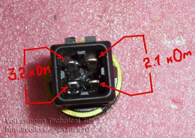

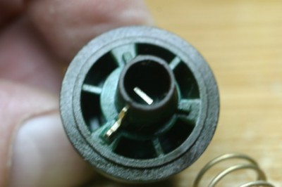

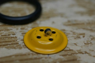

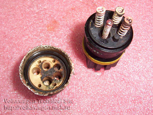

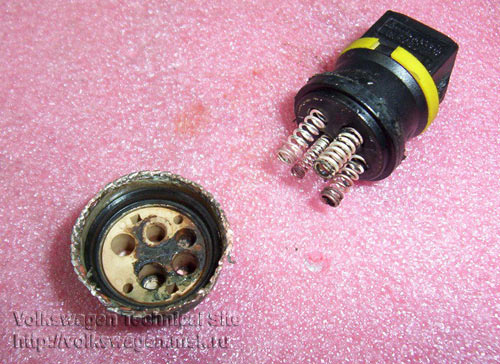

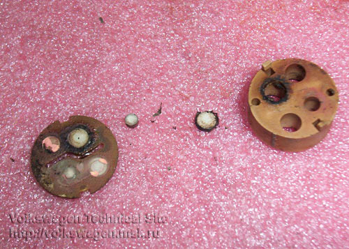

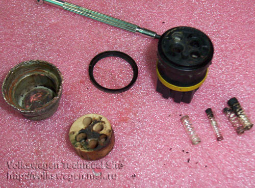

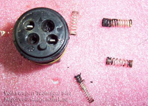

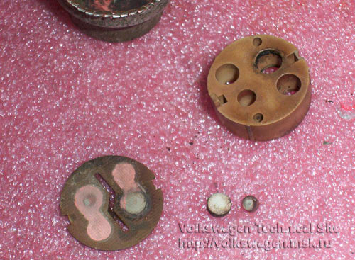

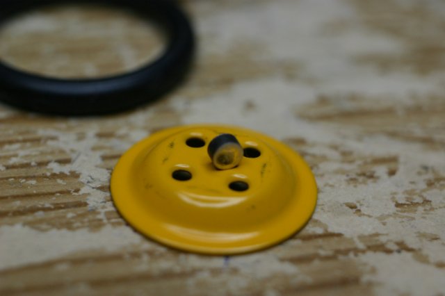

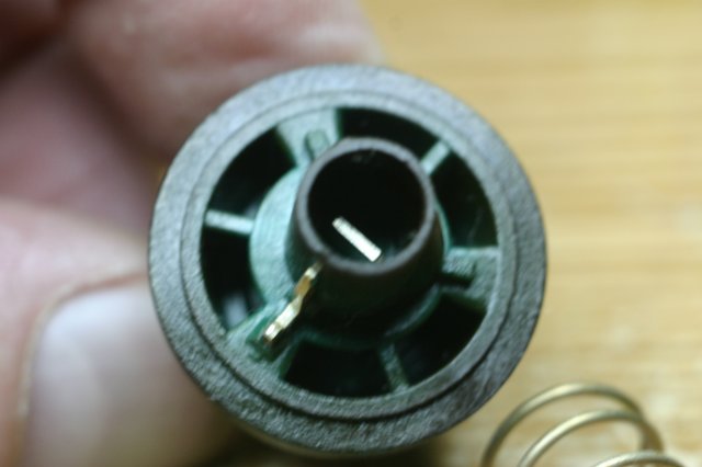

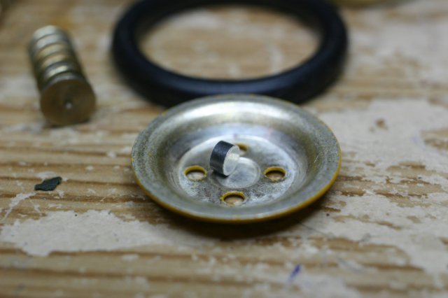

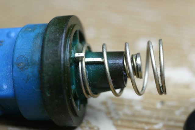

От няколко дни спря да ми отчита температурния уред на таблото.Поне 10 пъти съм го свалял за да гледам за студени спойки,стабелизатори,писти.Прехвърлих кажи речи целия форум за да разбера кое ,как,защо.Но за жалост не намерих това което да ми свърше работа.След много ругатни и нерви разбрах че имам проблем с температурния датчик на тройника.На моя мотор 2Е 115 к.с. датчика е с жълт пръстен, попрочетох за него и за цената на оригинален такъв и ми се видяха тия 60 лв.цифра за такава малка дранкулка.Сметнах да ги отворя да видя какво толкова има в него че да държи такава цена. Останах потресен за четепи прожинки ,една малка кръгла платчица един водач на пружинките и два термистира няма как да стане да дам 60 лв.Та разкапсуловам и вътре страшна мизерия,окисления,и ръжда.Всичко се почиства и отремонтира и се затваря по обратния ред .Добре е да се на маже с силикон или епоксидна смола там където е капсулован датчика за да не влиза вода когато се мие мотора повярвайте ми имаше капчици роса в бакърената чашка. Ето за какво говоря

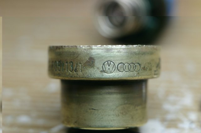

Мнениеот emil210378 » Чет 20 сеп 2012 16:15
Ето още

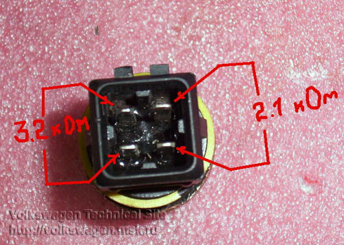

Съпротивлението на десния сектор трябва да е два пъти по-малко от на левия сектор.При теб,гледам,че не е така!Датчика е около 35-40 лв.

И има ли файда от цялата процедура? Или работата стана за спорта, иначе евала, не знаех, че подлежат на "ремонт" тези датчици :roll:

Да след цялото това упражнение вече уреда на таблото показва температурата на водата в двигателя.Нямах много време за тестове ,в смисъл че колата не я карах ,оставих я да работи на място и да загрее.За параметрите може и да не са точни защото исках да го закача на колата преди да завали.Не забравяйте че освен да показва температурата на таблото по някакъв начин дава и инфо. на компа кога да измести центровката,за по оптимална горивна смес. Но за жалист моите познания са до тук ако някой разбира от тия работи да се включи и да ме допълни. Използвах ситна шкурка за да се зачистят детайлите,и коресилит за да ги почистя.Също така огледайте бакърената чашка да не е пробита и да вкарва антифриз или вода вътре при термисторите.Утре след работа ще си поиграя с по точни измервания, но след като запалих онова боботене в изпускателните траби изчезна,също така на празен ход имаше едно колебание,то също изчезна .Обортомер нямам и не мога да кажа на какви обороти е празния ход в момента работя по слух . А.А.А да не забравя, вадя клемите на акумолатора да се рестартира.Аз лично ги махнах преди да започна да свалям датчика.Абе цялата рабита за 1- час горе долу.Е сега тия 60 ,40,17, левчета с удоволствие бих ги дал за антифриз че иде зима,а и ако остане некой лев за бира :beer :applause: :guinnes :drive Ами за сега аз май се поизчерпах утре след работа ще споделя как се държи колата

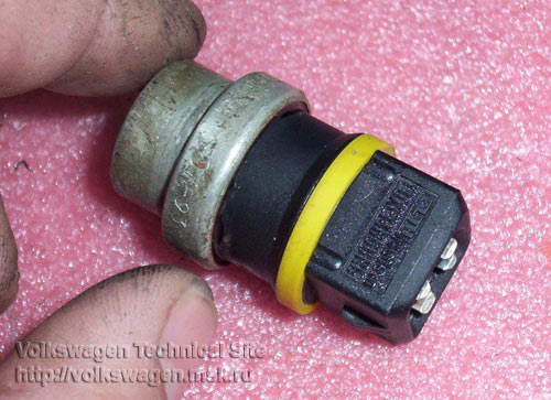

Мнениеот emil210378 » Чет 20 сеп 2012 21:13
Ето и още за тия колеги с два датчика това е за температурата на водата

Де да бяхме комшии....Досега да те бех удавил в бира...утре ще купувам точно Т датчик който дава на ЕКУ -то, син такъв, черният е за таблото.
