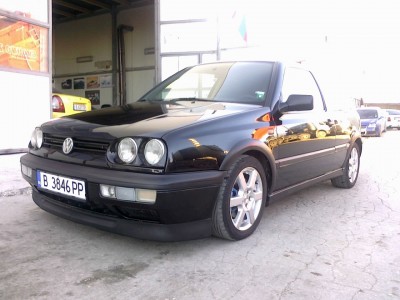

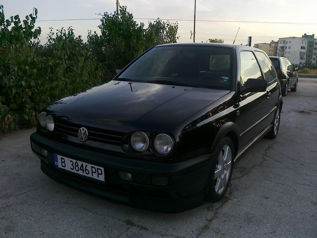

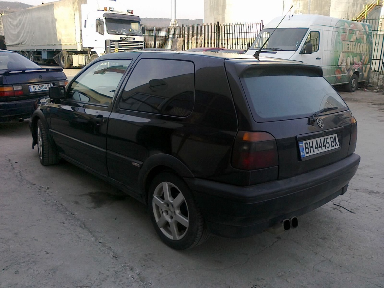

Здравейте колеги и колежки...Понеже не мисля че съм достигнал нивото за раздела оптичен тунинг,реших да пусна една скромна темичка за евридейката ми :wink:
Та за него: 1994-та година голф 3 триврат,едишън изпълнение с дълбоко рекаро в червена разцветка,климатик,ел стъкла,ел огледала...код на мотора АDY 115 коня :) Купих колата от Видин март месец миналата година в горе долу добро състояние.Колата не беше карана много време,доста мръсничка със един счупен фар и стоп и шумящ лагер на климатика.Естествено първото нещо което направих е да го обслужа и да го почистя основно.По принцип работя в автосервиз и всичко по тази кола се прави само и единствено от мен.Ето няколко снимки от първите му дни във Варна.
На снимките се вижда че колата е с фарове Вотекс,липсват и декоративните прагове и малко потрошен нож...

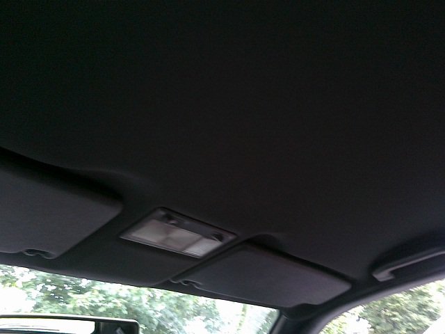

След като мина кат и вече стана официално варненски,голфа беше поизчистен,набавени бяха липсващите прагове,обслужен сменени разни дреболий и като цяло наблегнах на карането.Свалих салона,разтапицирах го и го изпрах.Тавана беше претапициран в черно,а колонките боядисани.Купих си оригинални черни сенници от голф кабрио,черни дръжки и черен плафон.

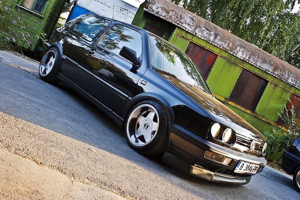

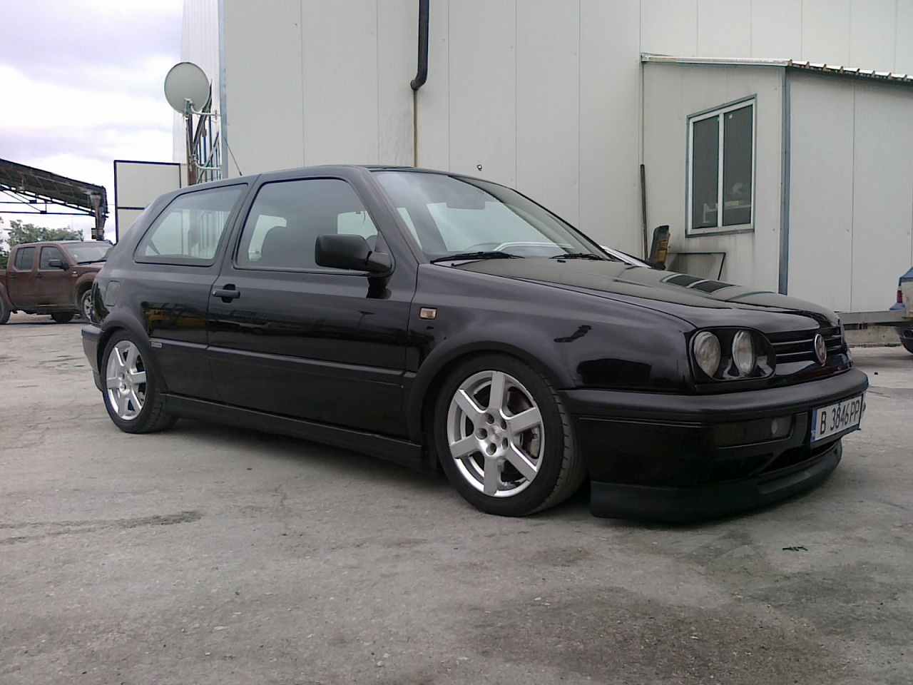

Опитвам се да подредя нещата по хронологичен ред...Какво направих след това...а да :)халогени,бленди и мигачи станаха черни като на юбитата,купих си стопове хелла блек тъй като един от моите оригинални Гти имаше дупка..Така изкарах до края на лятото без други големи промени..Ноември месец обаче разглеждайки сайтовете за продажба на автомобили се натъкнах на джанти които много ми харесват,а именно Кершер Кармона 16-ки 9J ЕТ 15.Имах цяла зима да си ги чопля и да ги подготвям за следващото лято...Още със закупуването им обаче знаех че ще имам малко проблеми с монтирането им на моето ГТИ..Единия не толкова сериозен беше опирането в калниците..другия обаче беше че се наложи преминаване от 5 по 100 на 4 по 100....За целта събрах чарколяците-носачи,карета,шенкели и стабилизираща щанга...Преди да монтирам всичко главините ми бяха разпробити на двата размера за да мога да си карам и с двата комплекта джанти.

Избутах зимата,смених малко консумативи като съединител и скоростна кутия като същевременно почнах да се оглеждам за някакво окачване...купих си койлоувъри H&R и още същия ден колата беше тръшната ниско долу.Джантите бяха дадени за полиране на колегата Огито Ангелов,че на мен не ми се занимаваше(специално кармона съм полирал няколко пъти и бях останал без пръсти :Mr Green Fun )Джантите бяха обути с гуми мишелин предни 195/45 и задни 215/40
vlado0o^
Мнения: 184
Регистриран на: Пон 27 апр 2009 18:48
Автомобил: GTI Edition
Двигател: 1994 2.8 AAA
Re: Моят черен ГТИ Едишън
Мнениеот vlado0o^ » Вто 25 сеп 2012 18:59
О да!! Много важно е да спомена че точно тази кармона е от бившия голф на Judass :) Много го е яд...хахахха.За сега толкова..по-късничко още малко снимки вече с монтираните джанти :)Очаквам вашите коментари и критики и въпроси :)
