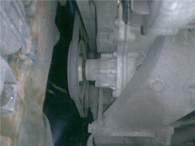

Колеги имам една молба,защото не успях да намеря снимка,или информация за тази кора,която крие шайбата на хидравличната помпа и водната.Аз нямам тази кора и като завали дъжд,карайки през локвите по нашите пътища неведоми водата,която гумата изхвърля настрани се плиска точно в ремъка,който от своя страна пък превърта на шайбата...
Това води до загряване на колата ми до 110градуса ,поради липсата на дебит от страна помпата.Единствено в дъжд ми се случва това,и съм сигурен,че е от това,защото и волана ми става на буци като е мокро навън и има локви..
Молбата ми е някой колега ако има възможност да снима под колата си тази кора точно,за да мога да си изработя по някакъв начин подобна,че наближава есента и ще бъде страшно без нея.Ако някой има информация под какво име да търся кората нова,или къде я има ще се радвам да сподели :beer
Taзи кора не може да ми свърши работа,защото не стига до ремъците..

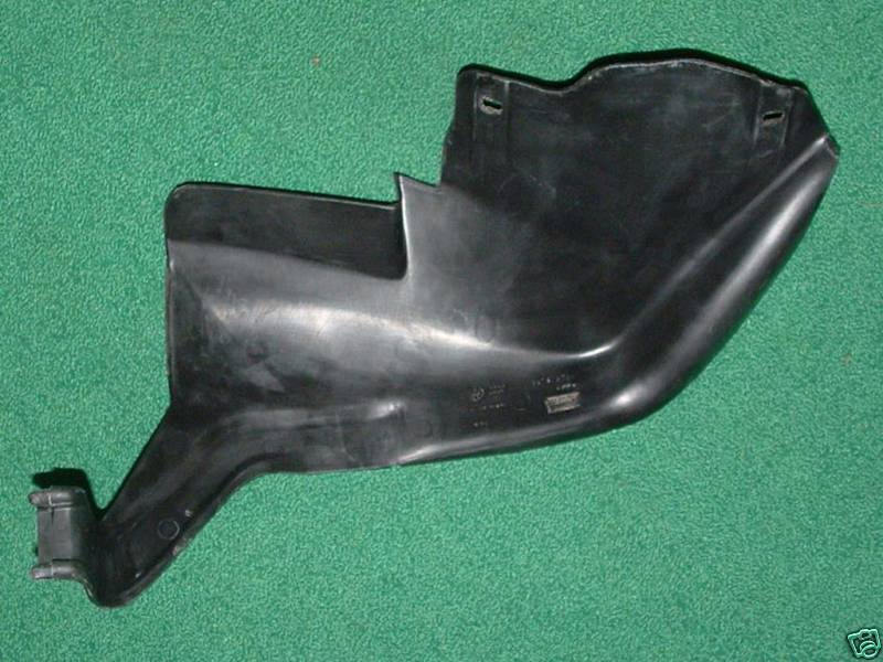

Ето снимка:
Така изглежда монтирана:

Това е защитна кора за клиновидния/пистовия ремък и я няма в посочения каталог. Рядко срещана в практиката.

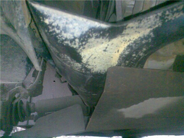

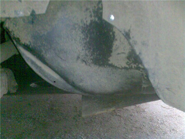

Както каза Петко, това е орязана версия на цялата кора, ето как стои при мен, ремъка е 9,5х780 за хидравликата и водната помпа, като шайбата на хидравликата е силно изтъняла, ама май си е такава по принцип

Оригиналната цяла кора е хватата тука на подкалниците, 3 винта са на гредата на предния мост и отпред в гредата под радиатора, там само се закачва и няма винтове.
Тази мялката която е само за шайбата, нямам идея
