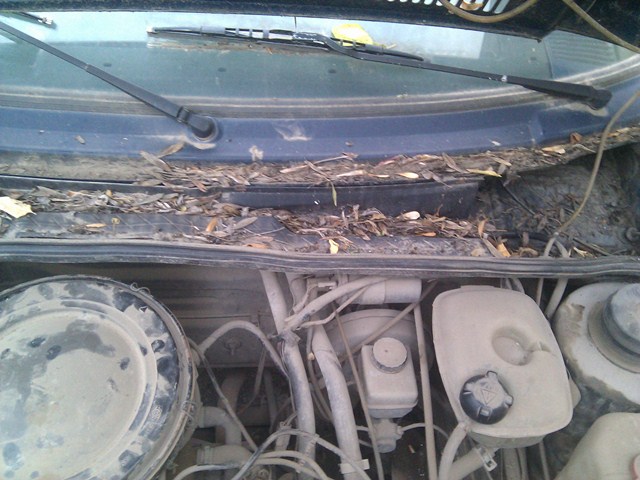

На следващия ден след като отмина ракията се зачудих много защо го взех, но както и да е, вече е мой и мисля да става кола от него.Ето няколко снимки да добиете представа.

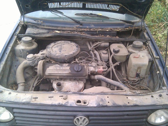

под капака имам чуството, че нещо е живяло и умряло там :)

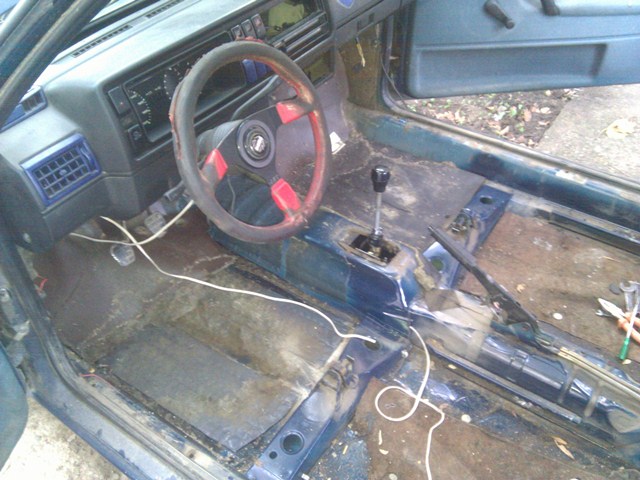

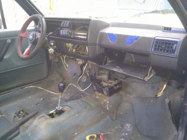

Ето малко снимки да добиете по обстойна представа за гледката вътре в колата.
Разбира се като една истинска бегачка няма как по таблото да няма боядисвани със син спрей въздоховоди и пламъци лепенки над жабката.
Веднага последва махане на седалките ( или поне това което е останало от тях, особено шофьорската) мокета излетя с 200 и под него о чудо... 70 стотинки, 4 стойки за въдици плюс стари плувни гащета и няколко химикалки.По големия проблем беше, че някой се е вживявал ала "Pimp my Ryde" и е пуснал "нова" инсталация за говорители в багажника, чиито кабели минаваха и през ръчната scare .Както и да е всичко се изхвърли навън.Парното работи само на 3 степен (много "рядко" срещано при мк2 както прочетох в няколко теми)Това доведе до сваляне на перката.И си мисля, така и така съм го свалил него айде цялото табло на земята за да се провери радиатора на парното, да се изчистят въздуховодите и т.н. добри за здравето и комфорта манипулации :)

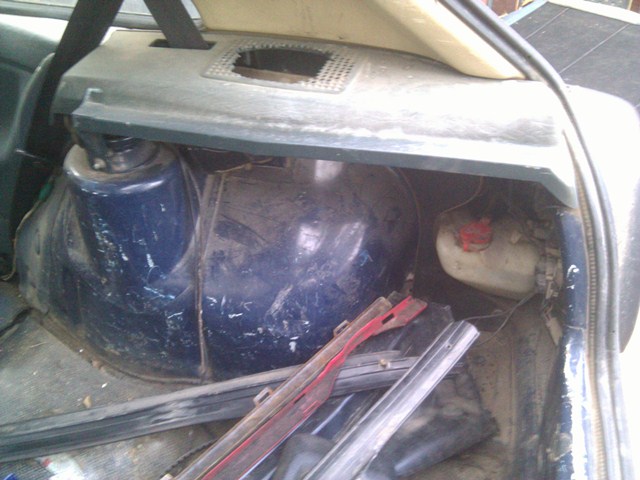

както виждате в багажника е ужас.Търсят се пластмасите които държат кората в багажника на снимката се вижда в какво състояние са, също така и кора за багажника, но да не е дупчена за говорители.

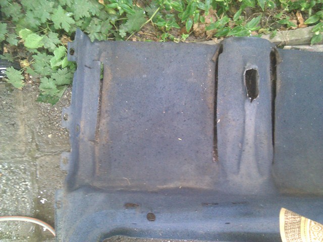

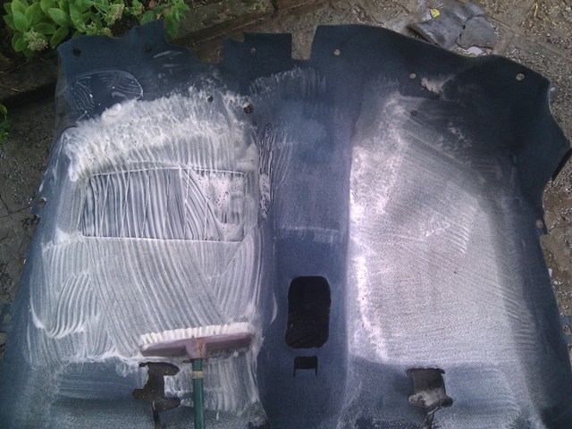

Почна се с прането, снимки на крайния резултат ще пусна като изсъхнат, понеже тук е мноо кофти времето и не се знае кога ще стане :)
За прането използвах Vanish и Ariel прах за пране и след няколко изтърквания и изплаквания мисля, че се получи задоволителен резултат.
Мислех да взема направо нов мокет, но този е син и се връзва с интериора и цвета на колата и затова остана.

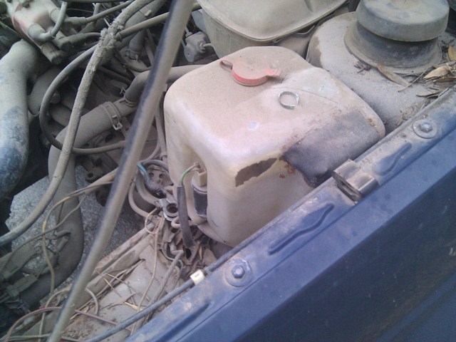

Ох с тези одобрения на постовете, докато напиша нещо и някой вече е пуснал друго мнение :) Мигането е без да пищи зумера.Възможно е и при мен да е от някоя спойка, която също е правена явно от някой разбирач :) пускам доказателство....
някой ако може да ми каже премостването за коя функция на уредите ?Пада се на първото краче на буксата.
И аз мисля да минавам към една букса, но ще е по натам във времето когато имам повече свободно време.
