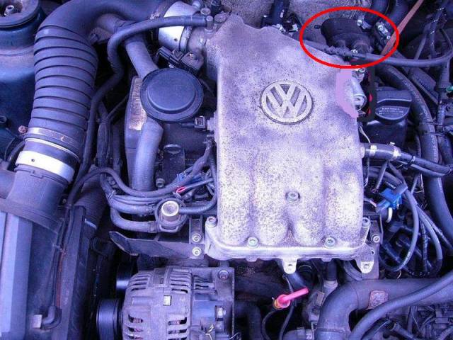

Здравейте колеги, днес ми се случи следната случка. Запалих колата и изведнъж нещо под капака гръмна, след като отворих капака има една филтърна кутия която е преди стъпковото моторче , която беше на парчета.
Сервото на спирачките отказа след тези бомба
Някои има ли си на идея за какво става съпрос.. Не мога да си го обясня , защото преди около месец и половина съм разглобявал това филтърче и съм го чистил. ( със сигурност не е запушено ).. И евентуално някои дали знае колко пари върви тази филтърна кутия..

Колега, тази част ВЕЧЕ не се продава. В смисъл може да си я поръчаш извън БГ ама струва едни пари...
Продполагам имаш газ/метан.
На мен ми гръмна по същия начин (аз съм с метан конв. у-ба). Вече 2-ра година карам без проблем и НЕ зацапвам стъпковото моторче като: просто го ингнорирах ф-ра. Тоест сложих снадка същия цол. Преди време друг колега имаше същия проблем и даже му снимах моето побългаряване:
http://dushanov.snimka.bg/automobiles/b ... 126366.big
http://dushanov.snimka.bg/automobiles/b ... 126367.big
http://dushanov.snimka.bg/automobiles/b ... 126368.big
Дано да съм бил полезен!
