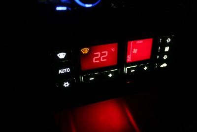

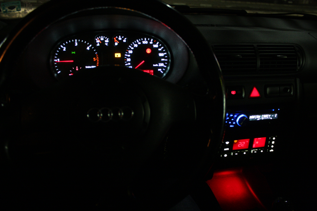

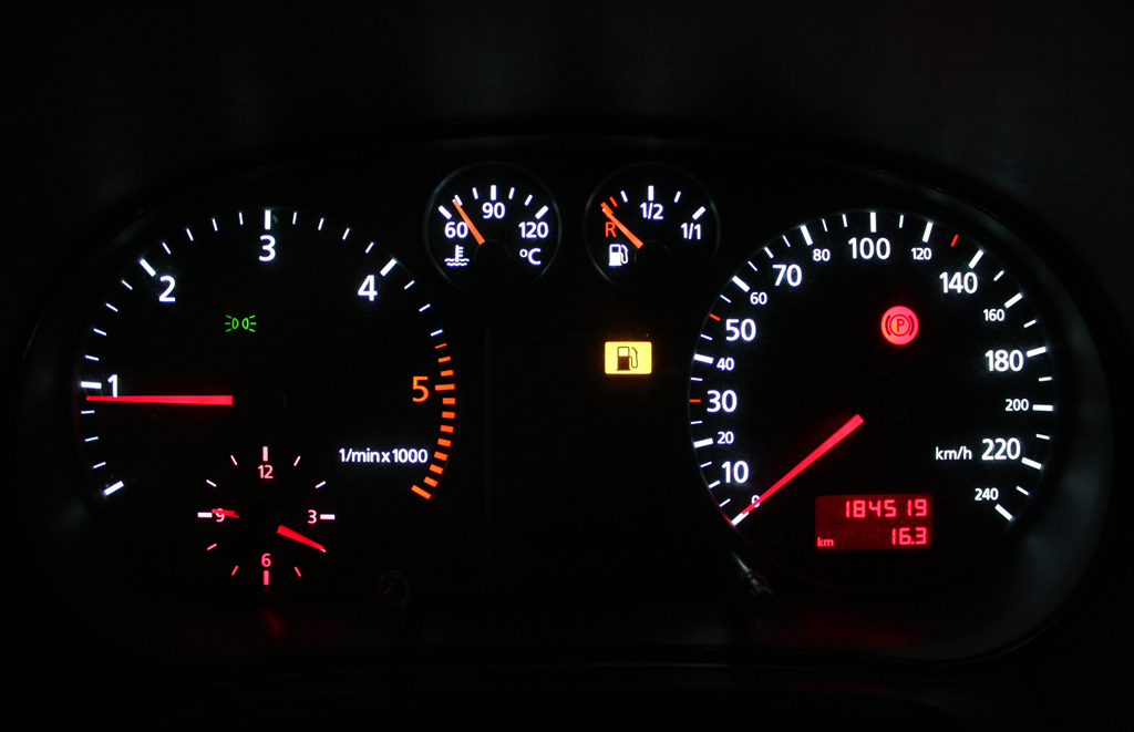

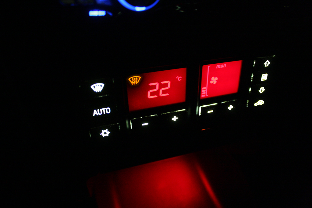

Ето и моето табло как се получи с помощта на ZvEr4O_MaN 8)
