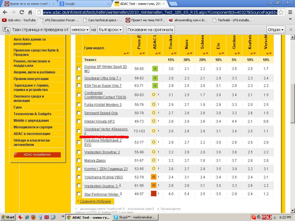

А как ще коментирате следната снимка, където се вижда, че в зимни условия Good Year Vector 4Seasons е пред зимни гуми като:
Firestone
Vredestein
Maloya
Kumho
Yokohama
Freakylol

stefan4o написа:А как ще коментирате следната снимка, където се вижда, че в зимни условия Good Year Vector 4Seasons е пред зимни гуми като:
Firestone
Vredestein
Maloya
Kumho
Yokohama
Аз ще ти кажа как го коментирам това...
Тези тестове се правят с чисто нови гуми. Предполагам си наясно.
Като караш с всесезонна гума на 60 градуса напечен асфалт лятото с препълнена кола, сещаш ли се какво се получава със "зимните" смеси по гумата - стават на кокал.
И на 2-рата зима, ако си късметлия ще си мислиш, че имаш и псевдо зимни гуми. За третата вече ще си наясно какво е това всесезонна гума и има ли то почва у нас.
За мен това е компромис за Гърция, но не и за България. Зимите тук могат да станат доста люти и подобен компромис със сигурността е недопустим.
Нека повторят тестовете с всесезонните гуми, след като са изкарали 1-2 лета и да видим дали ще имат каквито и да е предимства пред чисто зимната гума...

Питането ми беше съвсем друго, ама както и да е. Понеже тук разбирачите отрекоха за съществуването на такъв вид гуми. Показах тест, където се виждат резултатите. Да не говорим, че един от тях кара лятото със зимните гуми и твърди, че нямало проблем. Още какво да коментираме? :screwy Какви ще станат след година или две каране през лятото не зная, тук коментираме качествата на гумите.

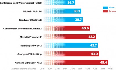

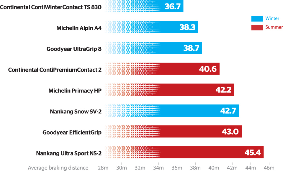

Tест за спирачен път с различни гуми на един и същ автомобил при 4 градуса на МОКЪР асфалт:
Тестове на гуми - спиране от 80 км/ч на мокро при 4 градуса
http://www.whatcar.com/car-news/winter-tyres-tested/wet-conditions/259257
Т.е. хубавите зимни гуми са с поне 10% по-сигурни от хубави летни гуми при студен и мокър асфалт.

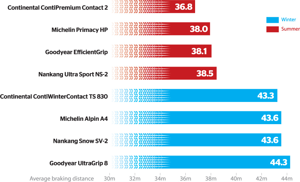

Tест за спирачен път с различни гуми на един и същ автомобил при 5.5 градуса на СУХ асфалт:
Сух асфалт
Изводът е, че когато температурата падне под 7 градуса и е мокро е време за зимни гуми. тези, Които карат с летни да бъдат внимателно на мокро.

stefan4o ти хубаво си постнал тая информация, но според теб коя от горните марки сравнявани със Гуд Иър-а се опира макар и на 60%. Малоята ли която е абсолютна пластмаса и за нищо не става или Фаиърстон-а.Единствено само vredestein-a, са по-сериозните конкуренти но от части.Що не го сравниха тоя гуд Иър с Конти или Дънлоп или с Мишелин?

Ти да не мислиш, че голяма част от хората, за които също като теб такъв вид гума не съществува, карат с по-добри от коментирания GY? Нали забелязваш темите за Дебица, Тигър и подобни измислени марки от Кауфланд, Метро и не знам си още откъде. Сигурно зимната ДебиЦа е по-добра от всесезонния GY? Понятието "всесезонна" съществува и още как - почти всеки производител има такъв модел гума в гамата си. Щом има - значи има и пазар за тях, нали така?
А това за България не ми се коментира изобщо. Водил съм такъв спор в другата тема за зимните гуми, не ми се разисква и тук, за да не пълним темата излишно. На очевадните неща няма как да кажем, че не са така.
