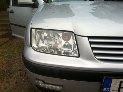

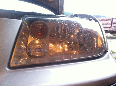

Ето и снимки :)

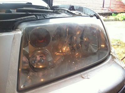

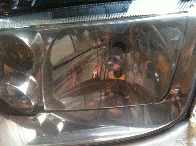

Още снимки, относно това знам на много места където цената е от 25лв на фар, сега някои хора могат и да не намерят такава тарифа като теб :)
След минаване с паста номер 74
След минаване с паста 75
И крайният резултат :)

Фаровете са станали супер,браво :да:
