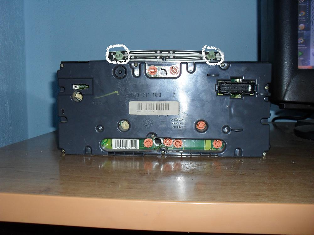

Зд колеги имам Г3 1,9TD и не ми свети таблото помагай те,какво ли не гледах и не.дали проблема е в самото табло.?

Най евентуално са ти изгорели крушките които са най-горе
