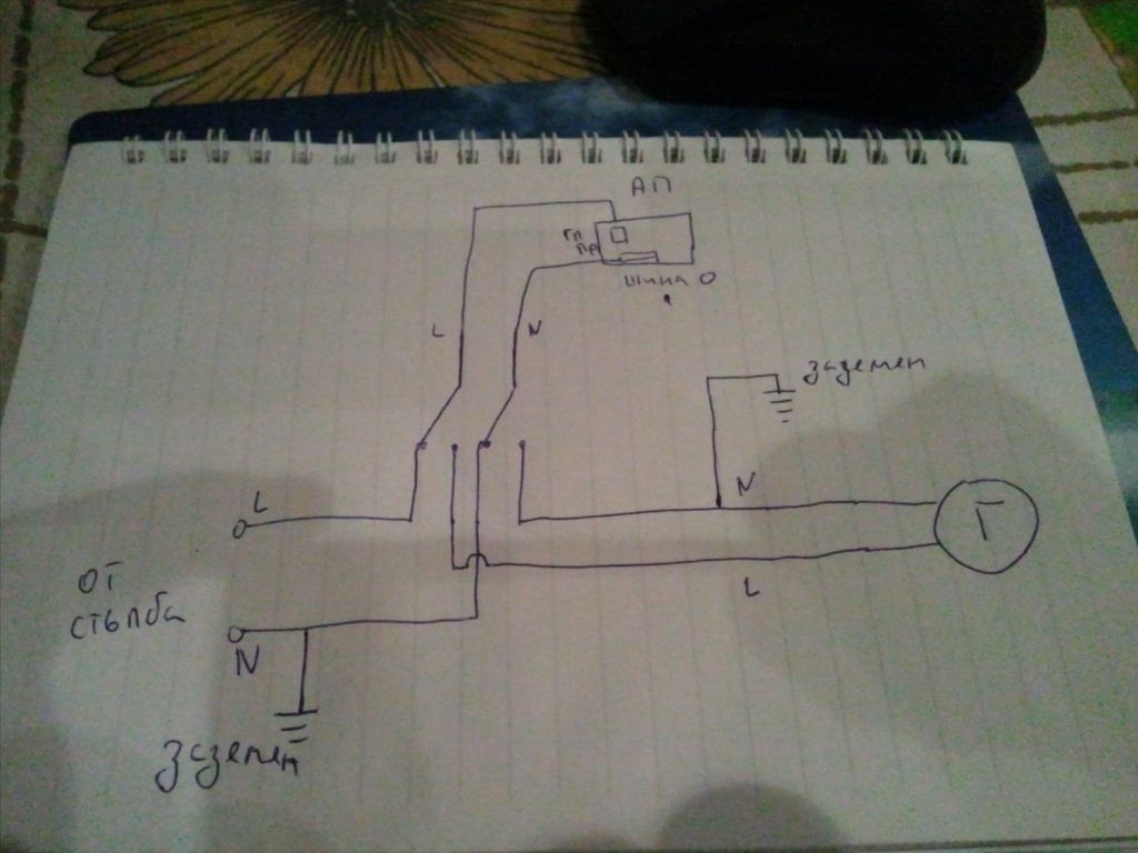

Хмм то тва земно ако е двупроводна е на нулата демек става земно чак в ГРТ той получава от стълба само 2 проводника така или иначе.Фатката е че като заземи единия проводник на генератора ще трябва да пусне и кабел до нулата след неговото си табло,тва съм го пропуснал в плана mhihi
пп оф ама че съм и аз що да пуска кабел та нали ще го е заземил :D
Ето и схемата чертал съм на лист че докат я нарисувам ...

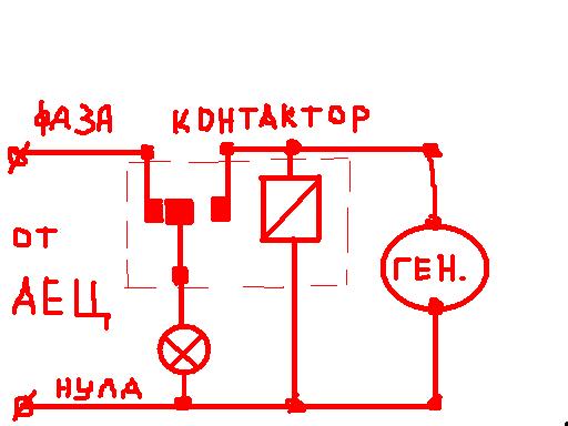

Идеята е ясна, може да се осъществи и с контактор , има такива с две групи по 3 контакта NO и NC. Намотката е свързана към входящото от "стълба" (това е напрежение след електромера, преди него само брад'чедите имат право да барат :Mr Green Fun ). Кат' фърлят уран на АЕЦ-а и има ток, контактора си включва, когато токът спре, контактора превключва другата верига и чака да фърлиш кюмюр на твоя генератор.
