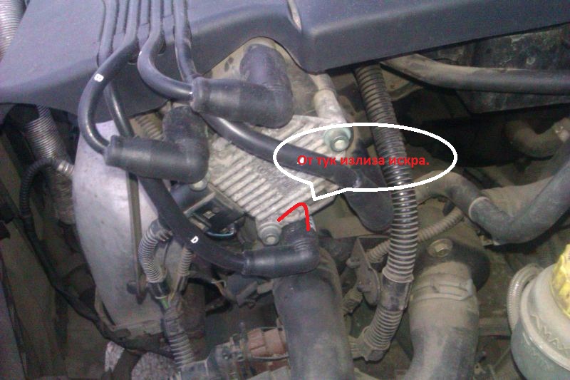

Отново имам въпрос. На сменени нови кабели и свещи ми излиза от време на време искра от бобината(мястото където влиза кабела в двигателя, не към свещите-уточнявам, защото ме питаха за капачки, комутатори и др. работи.. Не знам точно какво е.) към единият кабел. Почиствам кабела и проблема се оправя за известно време. На какво се дължи този проблем? Възможно ли е да е от бобината? Казаха ми, че вероятно съм имал пробив в бобината. Да сменям ли или да карам така. Може ли заради това да имам по-голям разход от нормално?

Бобината ти е с напукан корпус. Освен това от разрядите има частични опроводявания.
Купи си нова, за да не даваш тия 100 лева на пътната помощ.

Ето от тук излиза искра към кабела. Лесно ли се сменя и мога ли сам да го направя? И най важното: Как да разбера дали има пробив, тоест дали работи? Във форума четох, че въпреки, че съм с нови кабели проблема може да е и от кабелите. То като се замисля и от старите кабели правеше така на същото място и пак при почистване се оправяше временно проблема. Тук намерих всичко за поло-тата ни: http://autopower.bg/avtochasti-volkswag ... -9439.html

Ако от металното излиза искра си провери замасяването и пусни един кабел допълнително тестово.

От металното излиза искра и не знам дали съм те разбрал правилно, но кабела е леко мазен, все едно е омаслен. Така е. Какво да направя с кабела (като за не опитен потребител на 1 кола :))?

Проверих бобината както ме беше посъветвал (Бобина-Миносова клема на акумулатор)няма съпротивление (0,4 ома-съпротивлението на кабелите на уреда ми е толкова).
Днес е много влажно във Варна (вали дъжд)и запалих колата. Няма проблеми. Мърка като коте. Ще полудея. Няма искра от бобината към кабела.

... Ами наблюдавай я... Ще си покаже.... Иначе аз нямам други предположения за момента. Все пак пиши ако решиш проблема по някакъв начин ...
