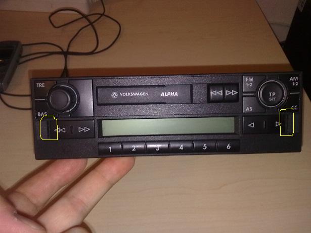

Здравейте. От две седмици съм собственик на Пасат B5.1998 г.
Колата е с радио ALPHA. Забелязах, че задните колони не свирят и за това имам наколко въпроса:
1. Четох във форума, че е възможно изобщо да няма говорители - така ли е?
Самото радио няма настройки за леви/десни и предни/задни колони.
2. Струва ми се,че някъде из форума прочетох също, че май радиото е за две колони?
3. Дали е с евобукса Пасата - ако се подмени радиото дали фабрично кабелите са за 4 говорителя?
Или просто трябва да разглобя вратите и радиото за да разбера. Помагайте.
Снимката е взета от форума.

Колега, да оригиналните радиа на VW захранват вградения усилвател на антената.
Колкото до задните колони, щом си свалил радиото виж на евробуксата колко жила идва от инсталацията ако са 8, значи имаш говорители на задните врати. Тогава ще ти трябва радио Gamma. Алфата по принцип е за два говорителя,т.е само предни. Виж обозначението на стикерите по радиото отгоре или отдолу. Radio Alpha,Beta са само за предни говорители.
Като разликата им е че Alpha не управлява CD Changer, а Beta и Gamma управляват. Дано съм ти бил полезен :D

Радиото не е свалено. Снимката е от друг въпрос във форума. Просто радиото е същото.
