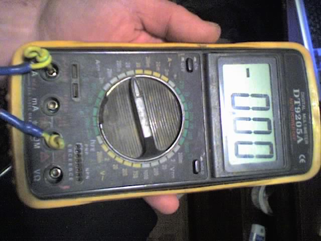

Искам да премеря зарядното с колко ми зарежда,че е старо и на него не пише!Да си пресметна колко часа трябва да зареждам един акумулатор!Имам мултицет,не е китайско чудо,но не е и хубав!Поствам снимки,моля някой по-запознат с мултицетите да каже къде да сложа врътката и къде двата "накрайника"!И пак същия въпрос,но за мерене на утечка по автомобила!

според мен на бялото V 20,но изчакай и други мнения първо :Mr Green Fun :Mr Green Fun :Mr Green Fun

Това мисля,че е за мерене на волтажа!А на мен ми трябва да измеря ампери!Може и да бъркам,не съм на "ти" с тези работи!

имам същия уред китайски е не се коси :lol: ама работи добре.
ся първо слагаш сондата за мерене тая червената в най-лявата дупка където пише 20А, после въртиш врътката наляво докато стигнеш жълтите числа и го слагаш на 20 ампера.
Важно! мериш каквото мериш и си връщаш сондата пак в най-дясната дупка защото в режим на мерене на ампери ако забравиш уреда и трънеш да мерих напрежение ще направиш късо.
ток по-голям от 4-5А не задържай повече от 10 секунди да го мериш че идея си нямаш вътре кви тънкажи са всичките проводници.

И аз имам същия (малко са разместени копчетата и жълтите ампери при мен са за променлив ток) можеш да видиш къде съм сложил пробниците - и ти трябва да ги сложиш на същото място за да мериш ток до 20А.
На твоята снимка мултицета е включен на обхват 20В - тоест точно за да мериш напрежението на акумулатора. За мерене на напрежение наистина не трябва да забравяш пробника в лявата дупка, а да го преместиш в най-дясната.
Недей да смяташ предварително колко часа да държиш акумулатора, а мери напрежението му непрекъснато докато го зареждаш - като стане 14,5 - 15В трябва да спреш зареждането.

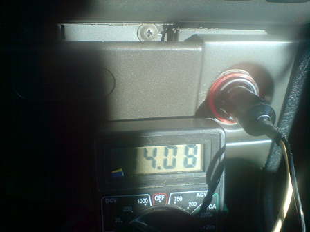

i.e.i
Мнения: 2563
Регистриран на: Чет 28 апр 2005 9:51
Re: Иде зима, провери си алтернатора!
Мнениеот i.e.i » Съб 15 дек 2012 8:11
Ако не стане с почистване на връзките си вземи регулатор на,който пише 14.5V.
Това е при 900 оборота с включени къси,дълги,халогени,нагревател прозорец и огледала,парно на 4 и радио(без усилвател).С повишаване на оборотите не се променя.

i.e.i написа:Ако не стане с почистване на връзките си вземи регулатор на,който пише 14.5V.
Ето това е еталон! :bowdown
п.п.при мен при същите условия е 14,03 V ,до колкото си спомням като мерих преди два месеца и преди година.
Колега,ако можеш пусни снимки при престоял акумулатор 1 нощ, преди да дадеш контакт и при работещ дв. без никакви включени консуматори.Пак за еталон. :beer
