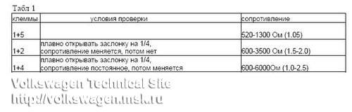

Е кво точно питаш,като го има във всяка тема това,което казвам?Това също го има-
Или това за ТПС

Или това за ТПС
radotom написа:От начало загрейте мотора до 90 *.За измерване на първоначалното напрежение при 0* на дроселната клапа трябва да приберете до край щока на стъпковото моторче. Това може да стане по три начина:
1.Откача се куплунга от него и се прилага на горните 2 пина (за 4-пинов регулатор) напрежение с такава полярност, че щока да се прибере до края. Напрежение се прилага за предпочитане от батерия 6V, а ако няма източник на 6V може да се подаде 12V през крушка 5W. Тя ще служи като ограничително съпротивление, така че да не се повреди моторчето. Прави се при изключено запалване.
2.Ако сте сам и няма източник на 6V подайте контакт, минете в дясната страна на автомобила и с едната ръка отворете дроселовата клапа така, че да може да се натисне датчика на регулатора на празния ход. Регулатора трябва да се задвижи. В началото ще тръгне да се прибира, а след това ще се покаже малко щока. Трябва да се избере момента, в който се е прибрал напълно и да се изключи куплунга с другата ръка. Ако от първия път не стане- опитайте отново!
3.Отвийте трите торксови болта и свалете регулатора на празния ход.
Щока на регулатора е прибран- сега трябва да се провери да не би да опира в регулатора за празния ход. Иначе измерването няма да бъде коректно.
Как да се провери и коригира хлабината след почистване, е описано в друга статия.(ще бъде преведено отделно! бел. пр.)
Всичко е готово за измерването. Включваме на контакт и с цифовия мултицет измерваме напрежението м/у пин 1 и пин 2 на ДПДК (номерацията на пиновете е от дясно на ляво, пин 3 липсва), като при това няколко пъти отваряме и затваряме дросела, за да получим по-точни резултати от измерването. Възможно е не-винаги да бъде едно и също, така, че вземаме предвид средната стойност на напрежението. При всички случаи напрежението трябва да е около 0.18-0.2V.
