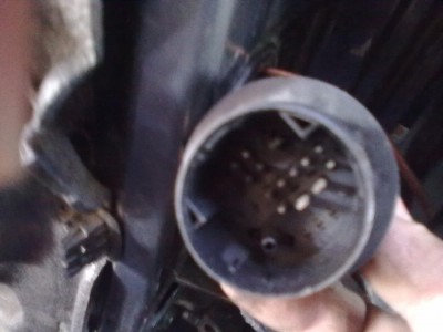

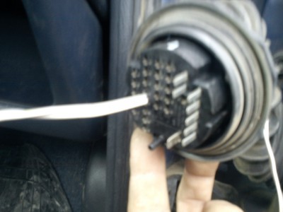

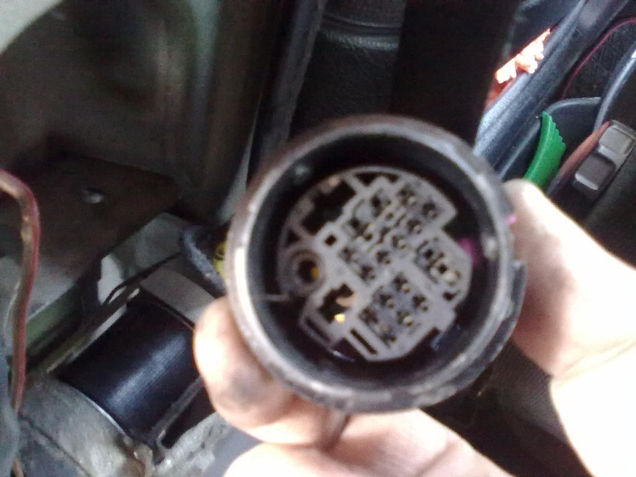

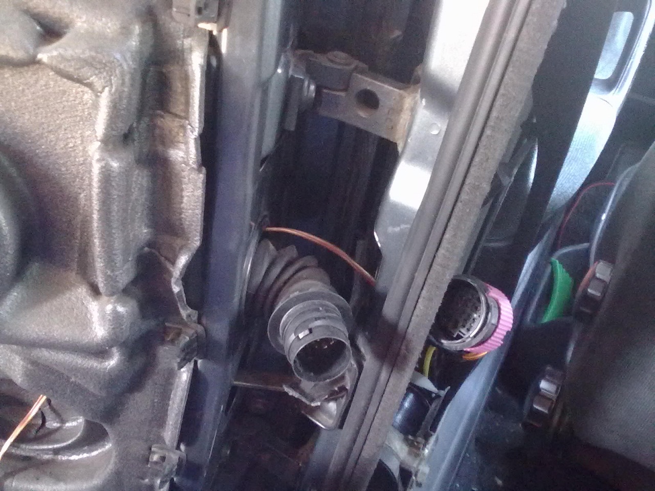

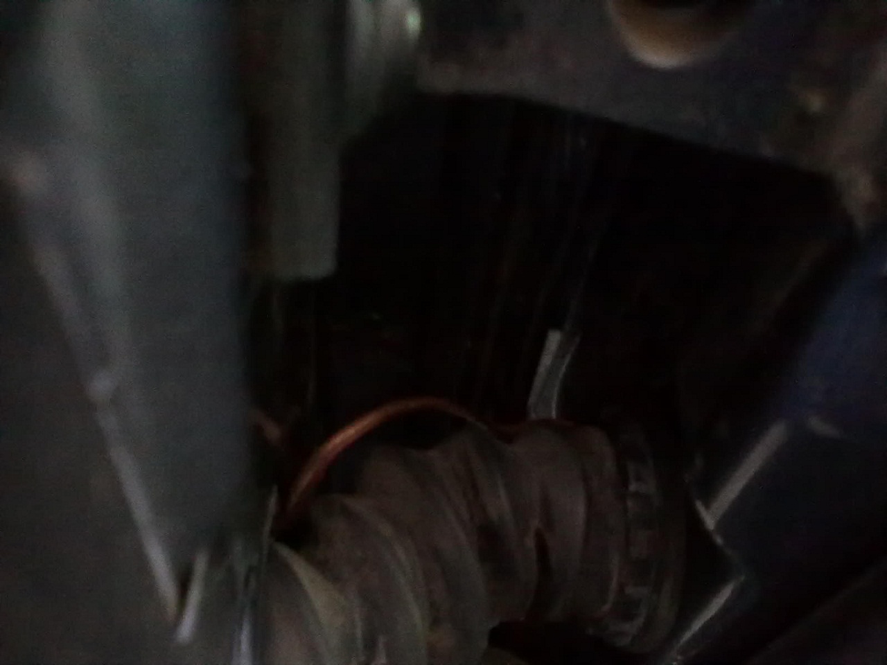

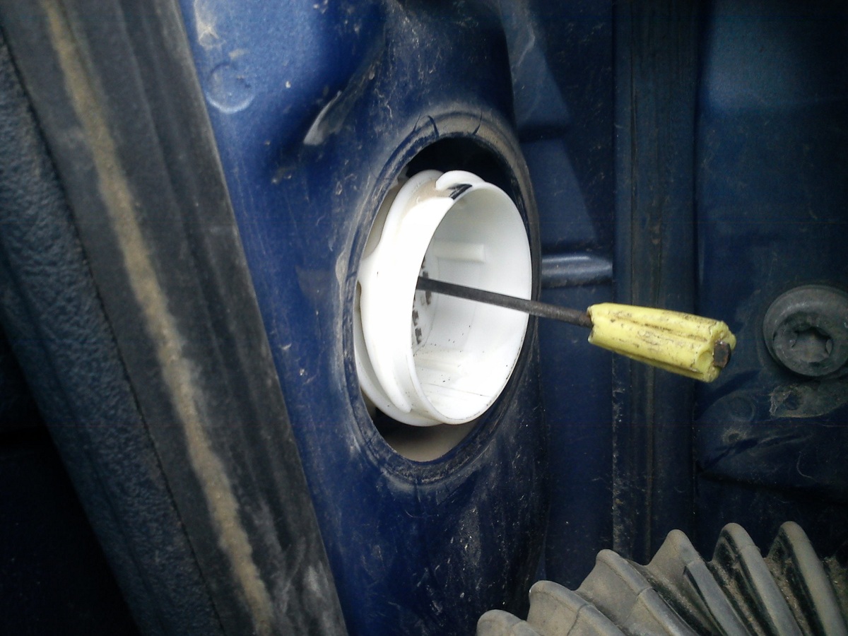

Колеги ето и по подробни снимки след като развих маншона:
Според мен няма как да прекарам кабелите за звука. Това е мъжкото:
А това е женското:
Мисля да го неправя така:
Кабела ще остане зад маншона. Преди беше пред маншона и от там капеше точно между уплатнението и прага.

Iezekil написа:Просто направих по една дупка за кабелите.
Даже мисля,че имаше готови дупки на едната страна,просто счупих пластмаса и на другата.Така е най-добре.

Ами може,утре ще разглобя и ще снимам щом не е ясно.
При мен имаше свободни пинове,ти можеш да използваш дупката над тръбичката за въздуха от едната страна,а от другата ще си направиш лесно друга дупка,там материала е тънък.
