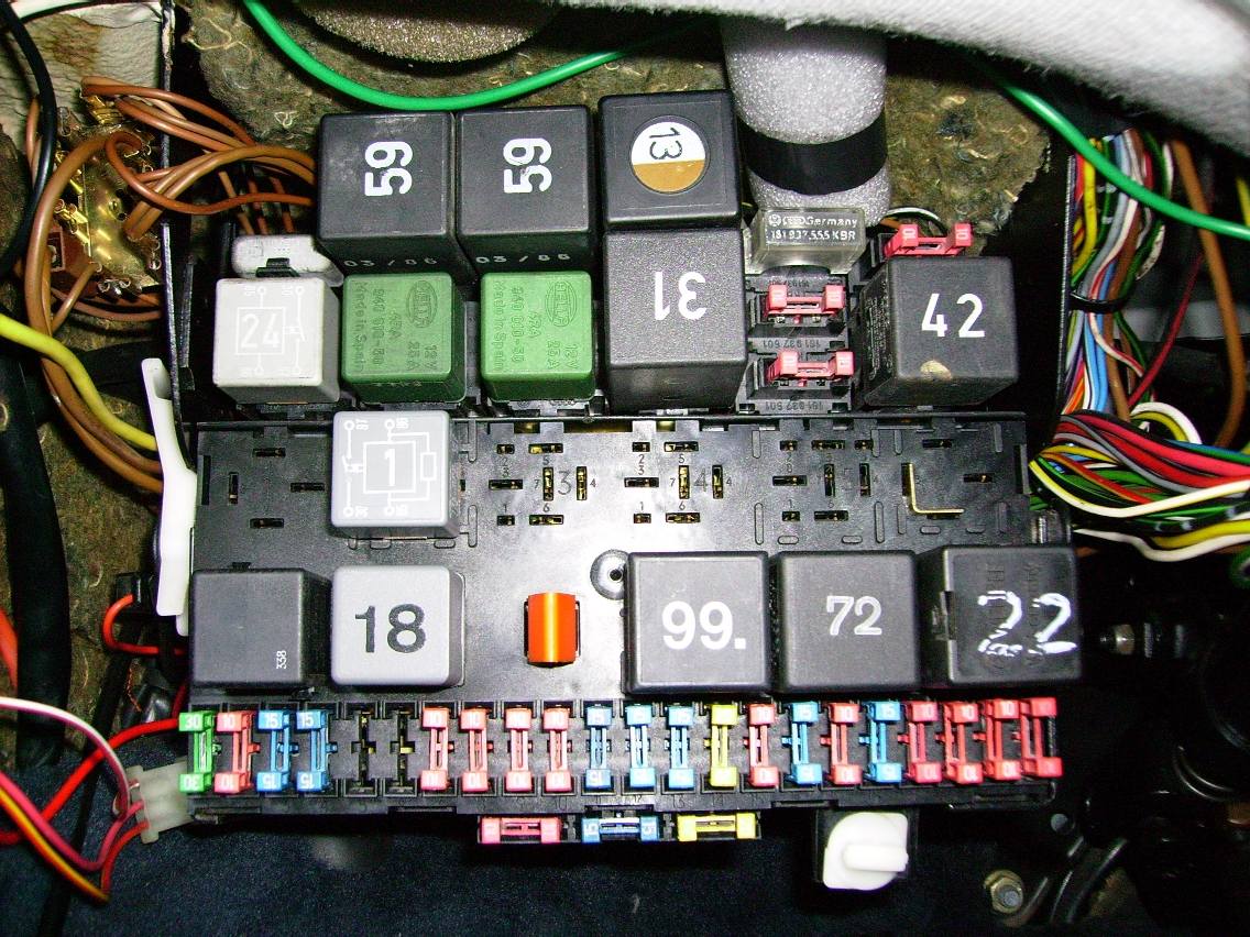

И аз имам същия проблем, но не знам от какво е.
1. Не е бушон - проверено
2. Няма реле - може би мост
Нов клаксон може би? Предлагат ми за 10лв нов
Някой ако има други идеи!

Няма реле на номер 6 по схемата, може би има мост

Имал съм мк2,номер 13 ти е бушона,релето ти е номер 11. А с еднотонален клаксон с мост никога не съм виждал,може и да има,но ще да са много редки!

Така е при мен. Ясно се вижда моста на 6-та позиция.

За една тромба се слага само мост.Първо те съветвам да замериш дали отива ток до нея,после ако отива я сваляш и пробваш на акуто.Чак тогава купуваш нова.
При проверката ако откриеш,че имаш свободен куплунг-направо си купуваш 2 тромби и едно реле 53 и пееш..
