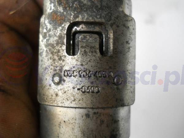

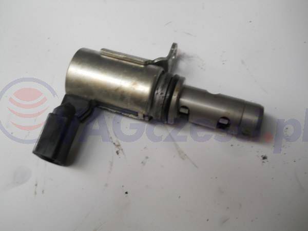

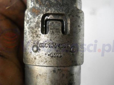

Мерси, колега. Преди около седмица колата загуби мощност и започна да трака като стар дизел. Викам си айде отидЕ верига, клапани, бутала ...
Отивам в сервиза (Varna Mobil) разглобиха я и казаха, че проблемът е в някакво клапанче (CONTROL VALVE CAMSHAFT). Щели да почистят дросел клапа и ще видим дали ще се оправи.
За верига нищо не са казали още дали е за смяна та да видим. След седмица ще пристигне клапанчето, та ще пиша как е и ще постна грешките...

Мнениеот Йордан Ст. Петров » Пет 19 дек 2014 21:43
Ето и развитието при мен накратко (накратко казвам, но 2 седмици без кола си беше :censored2):
Диагностиката: 24 лв.
Гореспоменатото клапанче: 178,85лв. + труд 48 лв.
Почистване на дроселова клапа: 24 лв.
Смяна на верига, водачи, обтегач, уплътнение, о-пръстен и 1 семеринг: 378,85лв. + труд 300лв
Всичко: 929,70 лв. :censored2
Казаха и че водната помпа "сълзи" та да си следя антифриза.
