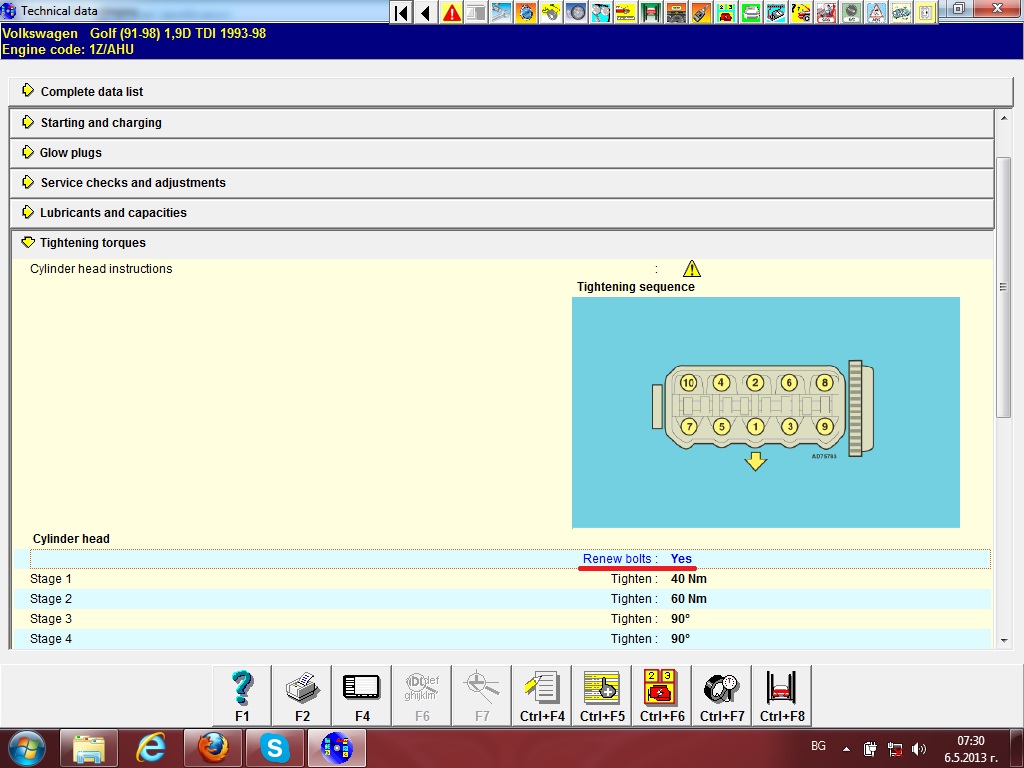

Относно болтовете сменяй на 100% на VW болтовете се сменят на всяко отваряне

Ако се пренатегне болт на главата, примерно,ще се развли ли резбата , или ще се скъса болта....Щото на скоро сменях гарнитура на голф ГТД и след като затегнах болтовете на 40 нм,60 нм и веднъж на 45 градуса ,не можах втори път на 45 градуса,стягах с тръбата....просто се затегнаха докрай...Отначало ползвах руски ключ със стрелка дето е...
- samo_pechka
- Мнения: 9068
Re: голф 3 95г. 1Z процедури при смяна гарнитура на главата
Къса се болта..вече къде ще се скъса
досега не ми се е случвало да скапе резба, но..никога не е късно де
