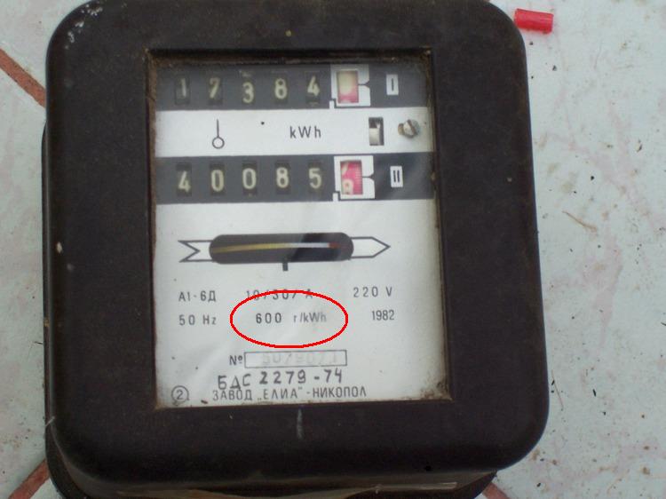

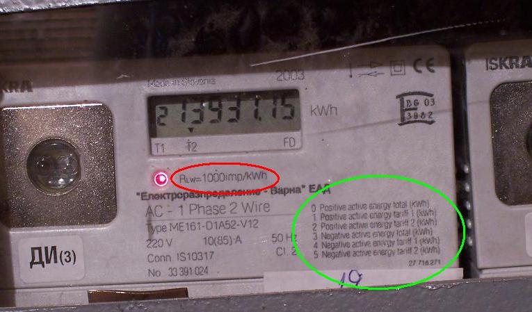

Всичко написано тук е вярно и се обобщава с една дума Закон на Ом за част от веригата(или цяла веригa),но електромерът ти не е Амперметър.Принципът му на работа е много по сложен те (Съвременните електронни електромери), измерват напрежението, тока, умножават двете стойности, и ги интегрират във времето с много по-висока честота от мрежовата, и така реактивната съставка се елиминира, и грешка в електромера не може да има освен някой умишлено да въведе коефициент, каквато възможност предоставя електромера. Но трябва да се знае че всеки вход в менюто за настройки се записва в паметта му.
Та на въпроса върти ли по бързо електромера при по ниско напрежение категорично НЕ може да върти по продължително време което не е в никакъв случай по бързо,дано бъда разбран.Мога да го обясня и по много по сложен начин защо ниското напрежение не ти увеличава консумацията.В принципа му на работа е вкаран и алгоритъма по точно дефиницията за активна енергия – сумата
(интеграл) от моментните стойности на произведението на тока и напрежението. Колкото е по-висока честотата (на дискретизация) с която се отчитат моментните стойности толкова по-високи хармонични съставки ще бъдат включени в крайния резултат.
Да,горе цитираното ти за силата големината на тока и напрежението е вярно,но то е просто формула за изчисляване на големината на тока.В електромера има още една величина време.
На табелката на всички видове електромери е написан коефициент "Rlw" imp/kW или Об/kWh (оградено с червено), което означава колко пъти светва индикатора за цифровите електромери или колко оборота правят старите електромери с диск за да се натрупа 1 kWh. За посочените електромери означава, че ако индикатора за електронния светне 1000 пъти за 1 час или индуктивния се е завъртял 600 пъти за 1 час, натрупаната енергия за 1 час е 1 kWh
И по логиката или анти логиката която в случая се получава,когато казва,че намалява напрежението а мощноста се увеличава(според закона на ом е така),то когато намаляваш напрежението във вас на лампата с тези реостатните ключове би трябвало да и увеличаваш мощността(ватовете) да не би тя да започва да свети по силно!!!!!
