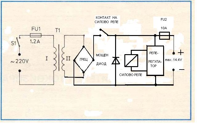

Здравейте имам едно старо руско зарядно и едно ново , но и двете като зареждат акуто вдигат до 16 волта. Мога ли с този изправител на алтернатор БОШ(това с четките, на него има един мощен изправител 14 волта) да намаля напрежението при заряд ? И как да го свържа ?
Re: Схема на работещо зарядно за акумулатори
sebastian7 написа:Здравейте имам едно старо руско зарядно и едно ново , но и двете като зареждат акуто вдигат до 16 волта. Мога ли с този изправител на алтернатор БОШ(това с четките, на него има един мощен изправител 14 волта) да намаля напрежението при заряд ? И как да го свържа ?
Само с въпросното реле-регулатор може да се управляват малки амперажи (до около няколко Ампера). Но при разреден акумулатор ампеража нараства до по-високи стойности, т.е. без някакъв управляван силов елемент от реле-регулатора, последния много лесно може да изгори. Затова на изхода на реле-регулатора трябва да се свърже силов елемент, например реле за 12 Волта с нормално отворени контакти. Така, когато при заряд напрежението на акумулатора е по-ниско от зададеното на реле-регулатора (обикновено около 14,4 Волта), то между четките на реле-регулатора има управляващо напрежение за силовото реле, последното затваря своите контакти и образува директна верига акумулатор-грец на зарядното. При превишаване на опорното напрежение на реле-регулатора (когато напрежението върху акумулатора превиши 14,4 Волта), между четките на реле-регулатора напрежението изчезва, т.е. на силовото реле му се отварят контактите и заряда приключва, докъто напрежението на акумулатора не спадне до 14,4 Волта. Прилагам схемата:

batVenci написа:sebastian7 написа:Здравейте имам едно старо руско зарядно и едно ново , но и двете като зареждат акуто вдигат до 16 волта. Мога ли с този изправител на алтернатор БОШ(това с четките, на него има един мощен изправител 14 волта) да намаля напрежението при заряд ? И как да го свържа ?
Това пробвано ли е? Струва ми се че релето ще почне да цъка докато омалее. По-добре би било да се ползва схемата с тиристора, но за целта трябва да се знае коя четка какво прави или по-скоро коя е свързана директно с + или - другата остава активната и трябва да се свърже по подходящ начин към тиристора.
dandan написа:Това пробвано ли е? Струва ми се че релето ще почне да цъка докато омалее. По-добре би било да се ползва схемата с тиристора, но за целта трябва да се знае коя четка какво прави или по-скоро коя е свързана директно с + или - другата остава активната и трябва да се свърже по подходящ начин към тиристора.
Има електронни релета-solid state relay-може да се ползва успешно за целта. Цена около 3-4$ от е-bay. 25A
Тази схема не съм я експериментирал. Срещал съм я в схемотехниката, но е много опростена и елегантна. Въпреки това, според мен тази схема е много логична и не бива да бъде лековато подценявана. Колегата искаше такъв вариант с реле-регулатор и затова я постнах. Иначе разбира се, че варианта с тиристора на стойност от 70 стотинки е по-евтиното решение пред реле-регулатор за около 20 лв. Но въпроса на колегата трябваше да получи отговор.
Имах предвид регулатора+тиристор или електронно реле. Ако се разцъка няма да е много приятно.
