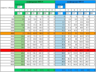

Колеги някой можели да ми каже на 3000об.на 5та предавка 1.6тд с 3H кутия със каква скорост се движи.
Сложих 4ст.бензинова кутия,която е по-дълга от 3H на 3000об.на 4та предавка по километраж е с 90км. :screwy
Не мога да разбера дали тези показания са верни :gruebel

По мой спомен някъде около 110км....но.......

pepi3196 написа:Колеги някой можели да ми каже на 3000об.на 5та предавка 1.6тд с 3H кутия със каква скорост се движи.
Дай ми модела на бензиновата и ще ти направя сравнителна таблица с обороти и км за всички предавки.

Кутията е с код DK от 2000куб.въздухар,гумите са 185\14 :beer

Ето инфото, определено DK е кутията ти, освен това 4-ката се включва много по-добре от 5-та ;)
