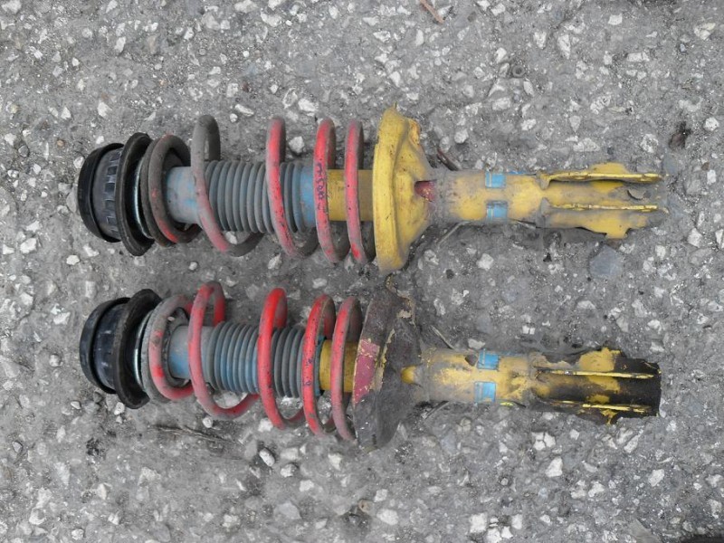

Колеги, дали някой знае нещо за Билщайн Б6 или карал с такива, понеже не разбирам много много затова ако може да ми давате сьвети. Благодаря ви предварително :love.vwclub
Струват ли си колеги, да ги купя тия амортисьори ?

Разминават се само в чашките на макферсоните.
Но щом ще взимаш цел комплект няма проблеми.
От снимките няма как да се каже дали са читави , но са май - с голямата чаша(ако не ме лъже снимката).
