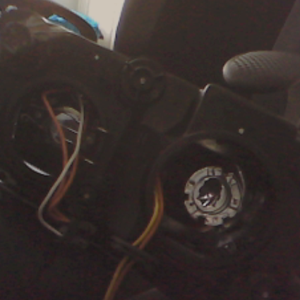

здр колеги!от дълго време искам да си слагам ксенон и наи накрая поръчах фарове Депо и ксенон за тях.на фаровете пише,че са за ксенон и на късите светлини с D2S вход и на дългите с Н7.пишеше,че имам нужда от ксенон D2S.та поръчах и ксенона,но тази крушка D2S ли е ква е как ще се застопори за леглото на фара.гледам и немога да разбера,то тя не се застопорява там марда навсякъде,а така само да я пусна там нестава,тя ще падне.та въпроса ми е някои ,ако има идея как да я застопоря нека помогне.ще кача няколко снимки за да видите.

намерих!!!извинявам се много,не съм погледнал,в кутията на фаровете съм имал 2 капа4ки които се завъртат и застопоряват крушките.сега остана въпроса как ще се монтират на колата,че няма ръководство на бг.език.

Елементарно се монтират,като следиш зъбчетата.За кабела,се изрязва едно малко кръгче в гумената тапа на фара,като в не се слага гумения тампон,който е на ксеноновата крушка и се уплътнява чудесно.Иначе всичко друго е плуг ен плей
