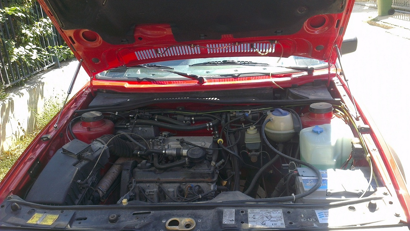

Здравейте фенове,
Искам да споделя с вас една завършена реставрация на един Голф 2 Кънтри.
Колата е в семейството ми от преди няколко години , а преди това беше на приятел , който я беше купил преди 10 години.
Брат ми започна реставрацията , а аз я довърших, защото той нямаше вече нерви да търси части за нея и замалко щеше да я продаде.
Жалко, че нямам снимки от преди реставрацията, но имам доста след като вече е станала едно бижу.
За Голфа искам да кажа, че е реставриран с оригинални части, като последните няколко успях да се сдобия едвам преди две седмици.
За сега слагам няколко снимки, като завършен проект, а ще се пробвам да намеря и снимки преди реставрирането.

Малко да ви разкажа за колата, когата брат ми я купи. Предният собственик я беше карал само по чукари и покрай клони и дървета. Беше външно в почти укаяно състояние, нямаше здрава лайсна или вежда, за ролбарите да не говориме, че нямаше неогънат. Боята беше матирала и на две врати имаше ръжда. Предното стъкло беше много зле, но пък човека си го поддържаше като ходова част и двигател. Беше купувал пружини, виско муфа и др. Хубавото също беше, че вътре на седалките винаги е имало някакви калъфи и салона се е запазил. Днес търсих снимки, от преди започването на реставрацията, но уви не ги намерих.
Сега почвам с това,което е правено по Кънтрито.
Намериха се първо перфектни врати, за да се заменят ръждясалите. Започна голямото търсене на вежди и прагове и бяха закупени чисто нови двете задни вежди, предна лява вежда и десен праг. Другата предна вежда и праг ги нямаше нови. Кънтрито отиде на бояджия и излезна преди 3-4години в състоянието , както е сега. През това време се закупиха лайсните на вратите, като най-трудно се намериха емблемите "Синхро". После се започна със салона. Седалките се направиха с нова естествена кожа , а плата по средата си остана оригиналният. Тавана стана с тъмно сив плат. Волана го направих кожен, скоростният лост също. Сложих мокра печка "Ебершпахер" чисто нова. Ролбарите ги направих с нови тръби, че старите нямаха изправяне. Скоро мисля и прагове да правя от тръби. Много трудно намерих джантите, който са в момента на колата(защото търсих да нямат ужулено) и като ги купих отидоха и те при бояджията.Скоро ще бъде боядисана и резервната джанта черна. Няколко дни преди Феста намерих и другият праг и вежда и всичко си стана както трябва.
След Феста направих предните спирачки от 239мм. на 280мм. като бяха сменени шенкели, супорти, спирачни апарати, дискове и др. Сега колата спира в пъти по-добре. Смених и задните барабани, накладки и цилиндърчета. Сложих 20мм. фланци "Момо" на всички колела.
Поствам малко снимки:
