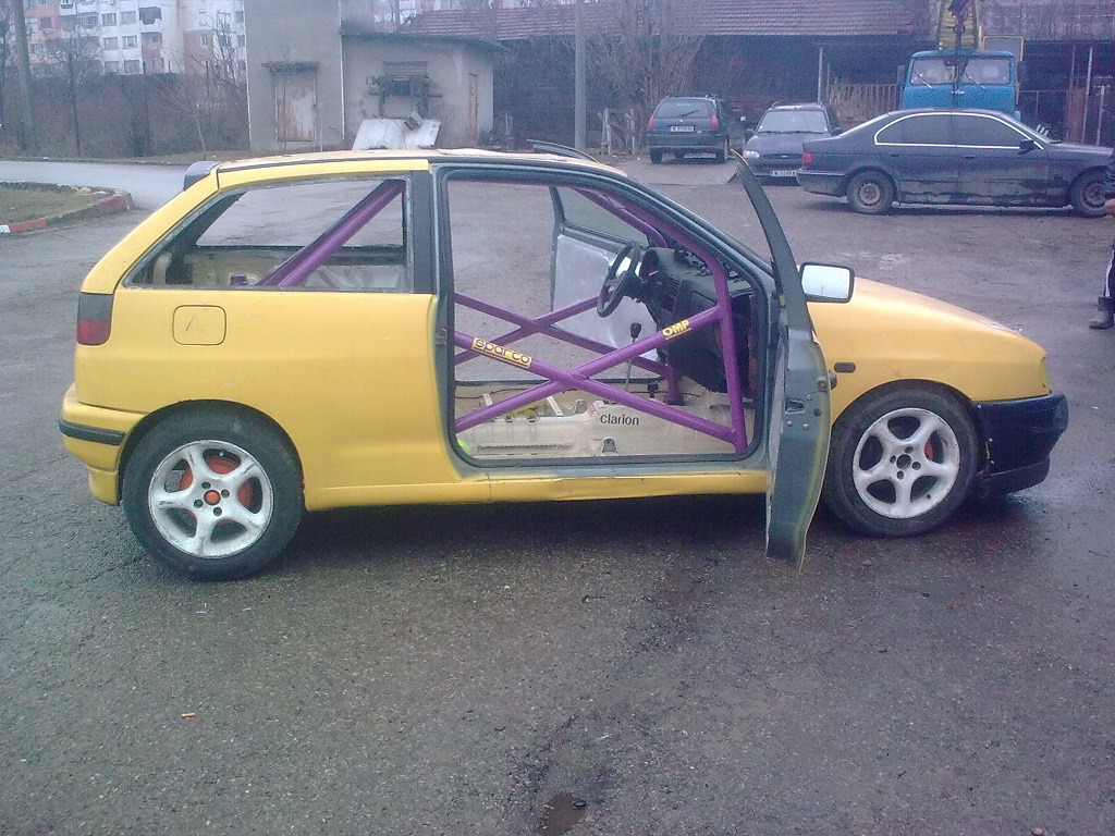

нека подновим темата...на голфчето нему провървя... и отиде купето при НАДИН :cry
но... с паричките от там много замогнах и продължих с проект който мисля че и той е за тук защото двигателя е КР :)
Ето и колата...

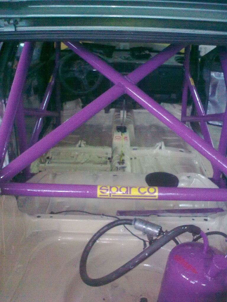

след седмица беше малко продубила визия...
от ляво се вижда и голфчето :)

след много труд с приятели постигнахме и това

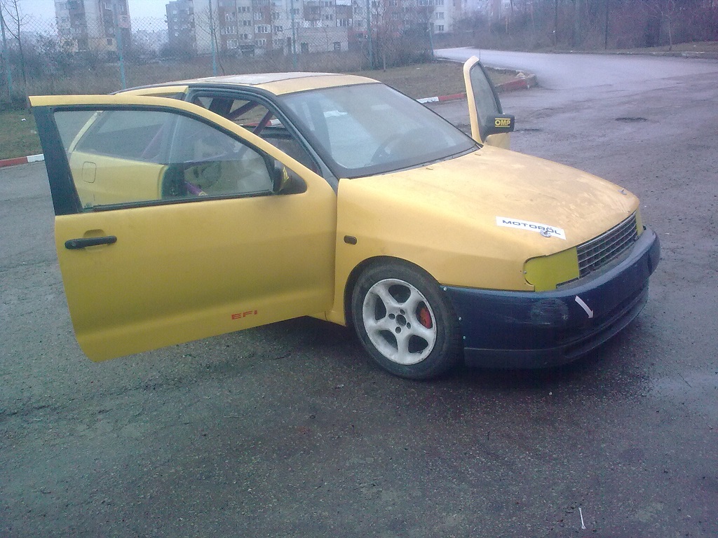

с различни джанти е защото имам два чифта и да видя с кои по ми харесва. нече няма да се кара и двата :)

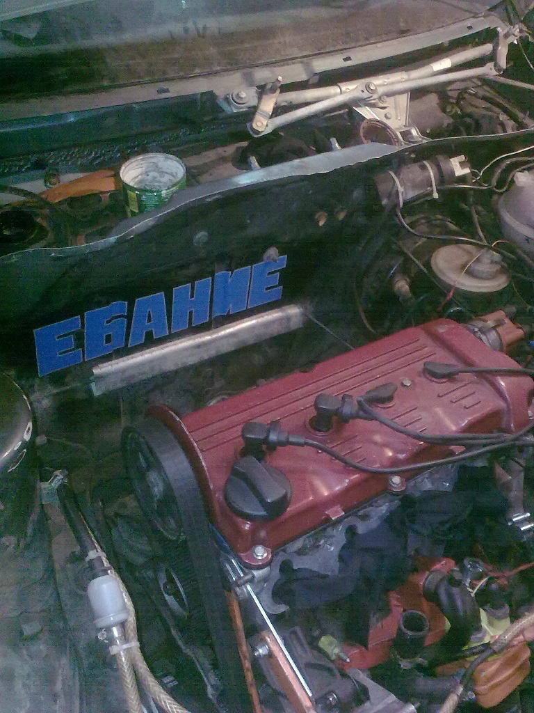

гледах я, гледах я и реших че нещо ми липсва :) е триябва да стане шаренка... в рали кроса ще е скучна така :) и ето резултата...
time1987
Мнения: 149
Регистриран на: Съб 04 юли 2009 16:59
Местоположение: montana
Re: Golf 2 / двойче/ :) проектче....
Мнениеот time1987 » Пет 29 мар 2013 20:06

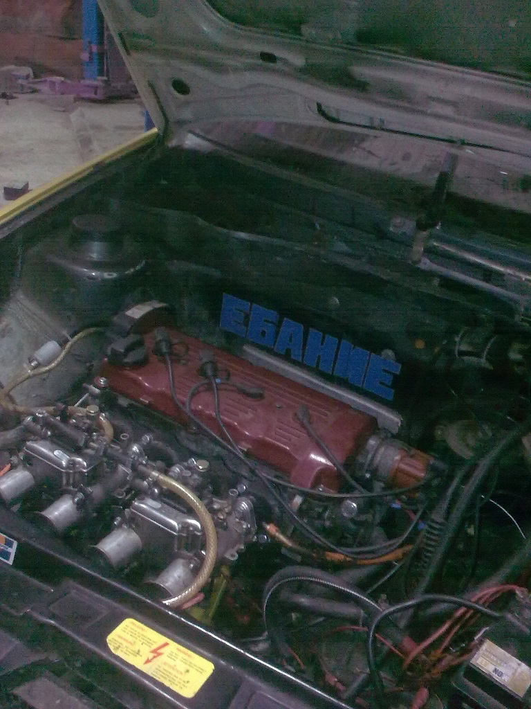

така.... двигателя е 1.8 КР... с бутала от незнам си къв фв мотор е защото не съм се занимавал да гледам когато ги вземах ...нямат горивна камера, главата е на макс шлайфана...така го сгъстихме/ не съм измервал степента/ че само дизелов стартер го завъртя :) сменени сегменти и лагери биелни и основни нови... портвана глава олекотен маховик.. колектор 9 съм + фланците за карбураторите... мотора всички гарнитури нови...радиятор от някъв Крайслер, метър на метър :mhihi това до сега... скоро АБф ВАЛОВЕ 4.2.1 изпускател И ФИЛТЪРНА кутия за тромпетките зашото в кроса много пепел :)

Синия надпис всява страх :stumm Баш по нашенски.
Палихте ли я с тия карбове?

оо да... даже и успях това да сътворя...

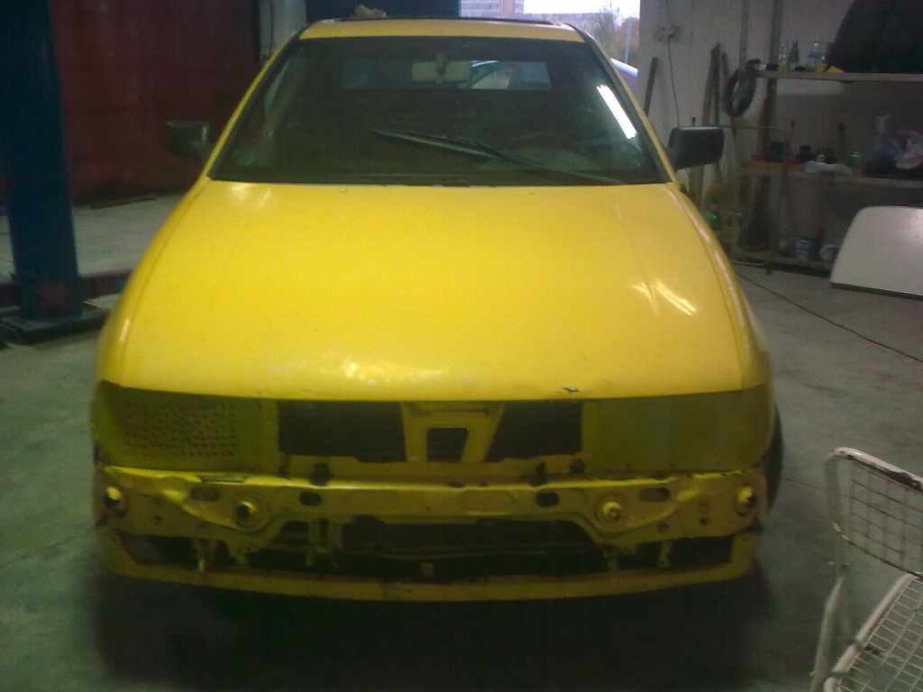

но вече смених капака и стъклото /тея дни ще боядисам капака че и промени му правя / ааа днес започнах филтърната кутия...

Странна ми е изработката на тромпетите .... умишлено ли са направени така с тоя вълнообразен берт..
leonardo_vd
Мнения: 3022
Автомобил: Golf mk1 VR6 TURBO
Двигател: AAA
Местоположение: Видин
Re: Golf 2 / двойче/ :) проектче...вече Сеат-че
Мнениеот leonardo_vd » Нед 31 мар 2013 23:03
Гаранция е намерено с тоя профил от нещо готово.
