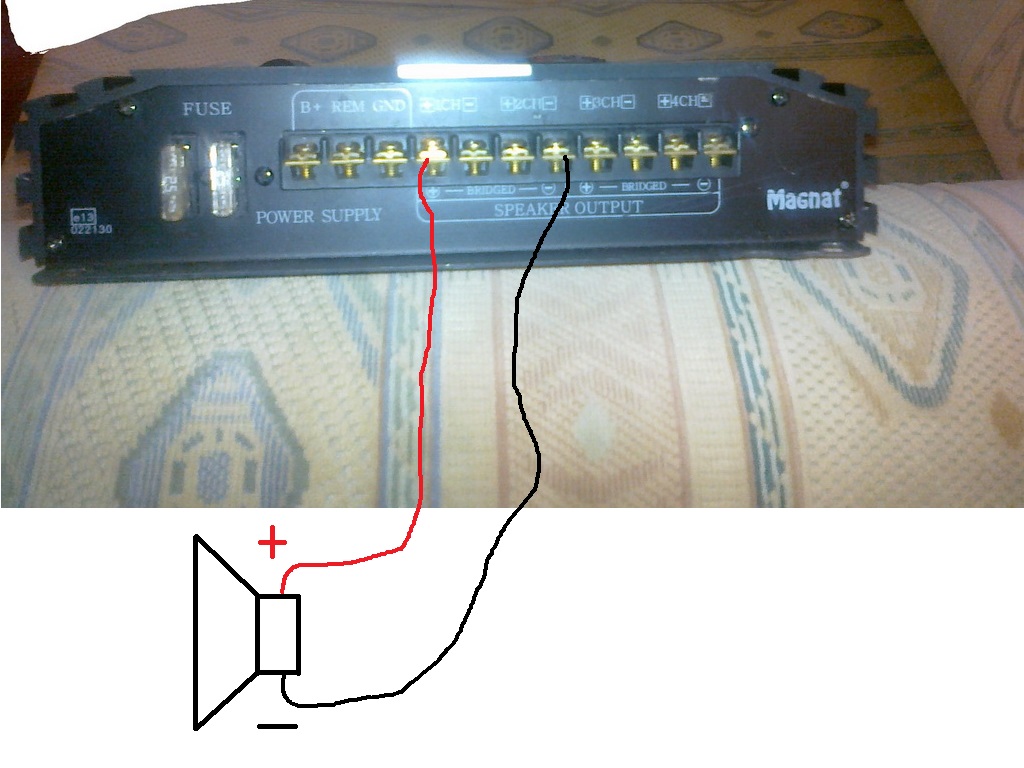

От едната страна на усилвателя имаш ключе, на което пише 4ch/3ch/2ch - слагаш го на 2ch и свързваш говотрителя така:
П.П. Това, което на разбирам е защо този уж толкова мощен усилвател има толкова миниатюрни клеми за захранвашите кабели.

Точно по този начин ми го върза вчера моя човек ,като и 2-рата намотка я върза на другите 2-канала пак по този начин и не знам защо ама не издържа говорителя ...
П.п ако пак е двунамотков и пак го вържа така и новия ли ще изгори :screwy

smash22 написа:П.п ако пак е двунамотков и пак го вържа така и новия ли ще изгори :screwy
Най-вероятно да!

Ето от такова свързване се питах какъв е ефекта ,макар че е късно след като го изгорях ,ако го бях направил така по добре ли щеше да е http://a248.e.akamai.net/pix.crutchfield.com/ca/learningcenter/car/subwoofer_wiring/2DVC_2-ohm_4ch.jpg

smash22 написа:Ето от такова свързване се питах какъв е ефекта ,макар че е късно след като го изгорях ,ако го бях направил така по добре ли щеше да е http://a248.e.akamai.net/pix.crutchfield.com/ca/learningcenter/car/subwoofer_wiring/2DVC_2-ohm_4ch.jpg
Това е правилния начин са свързване на двунамотков говорител с 2х2ома намотки за да стане 4 ома товара и да не тормози усилвателя.

Ами в крайна сметка кое е по-добрия вариант ,да взема двунамотков говорител и да го вържа като на изображението с мост между двата канала ,или еднонамотков и да го вържа както ми показа по-горе :beer

Удобството на "двунамотковият говорител" е че може да се върже по 3 различни начина.
-последователно като се удвои съпротивлението
-паралелно/успоредно като съпротивлението се намали 2 пъти
-по отделно
Та за третия начин, много е удобен за 2х4 ома на два бриджа стига някой да ти напрви настройките добре, а и с много по евтин усилвател захранваш колона искаща каде каде по голям усилвател клас D. Просто и на двата бриджа настройките възможно най идентични и това е. Малко инфо- в една колона има 4 намотки, просто при "двунамотковите" се изкарват 2 по 2 а при "еднонамотковите" и четирите за въднъж и дори да не са еднакви настройките просто едната се натоварва повече а не си пречат, защото те са една върху друга(намотките) и просто се усилват една друга и създават по силно магнитно поле и така... Вече ако вържеш едната + на +, - на - а другата - на +, и + на - става интересно защото се бият и тогава вероятността да изгори едната от двете е много голяма, най-често вътрешната гори :11
