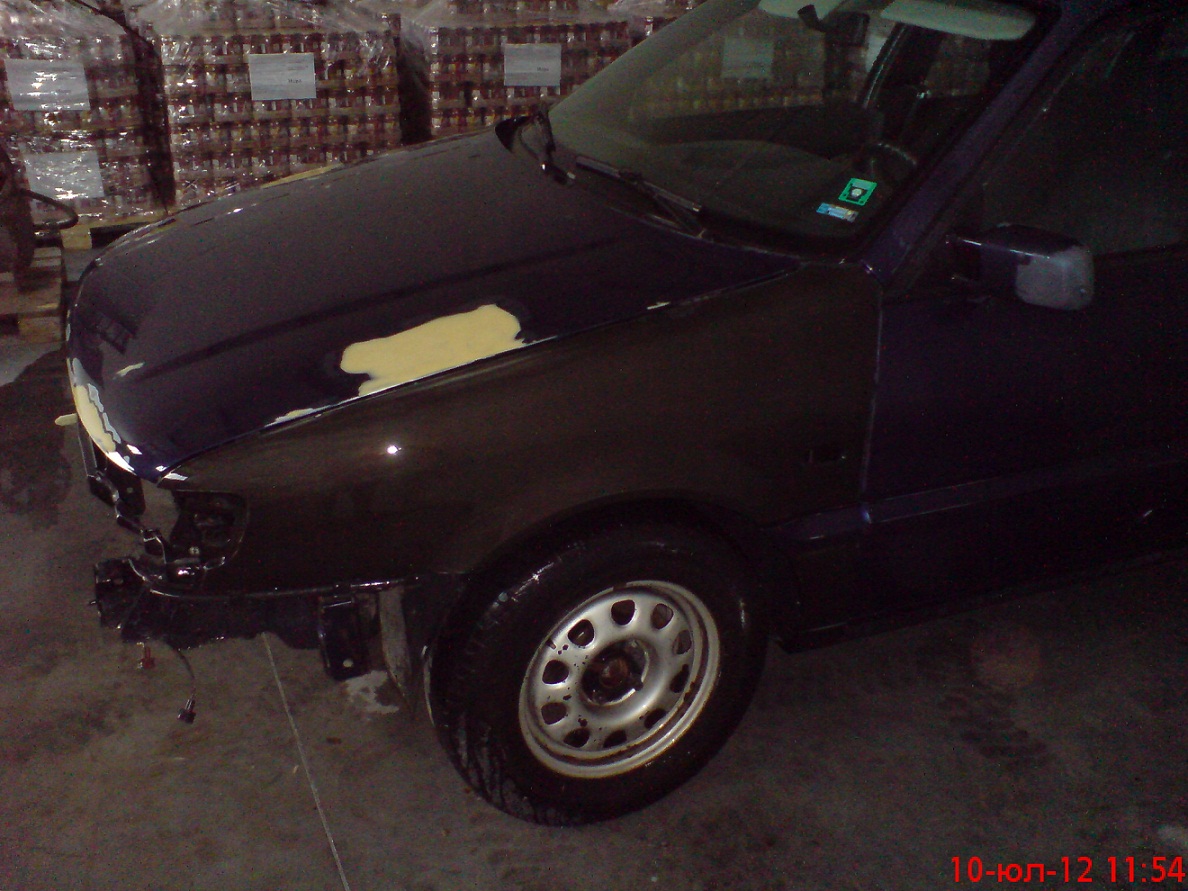

Мойте ОЕМ джанти на В4-та са ЕТ-45.Ето ги:

ivchoto написа:Мойте ОЕМ джанти на В4-та са ЕТ-45.Ето ги:
Тези са от Голф3/Венто и офсета ЕТ-45 ги "прибира" по-навътре...
