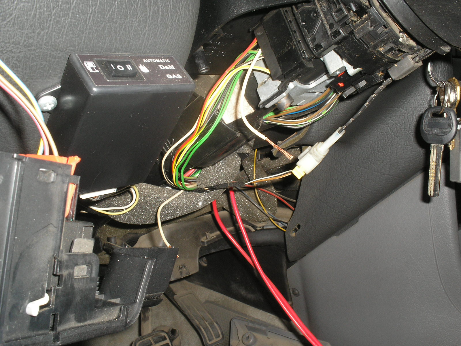

Минусовия кабел от клема 86 на релето подвързах на един "хъб", който се намира над блока с релетата и предпазителите (това кафявото в горния ляв ъдъл):
Това е извадения ключ на светлините. Внимавайте при изваждането, че евентуални деруги от груба намеса точно там ще са много дразнещи в последствие. С тъничка отвертка бъркаме леко и преместваме бялото чопче
надясно, като по този начин освобождаваме целия блок:

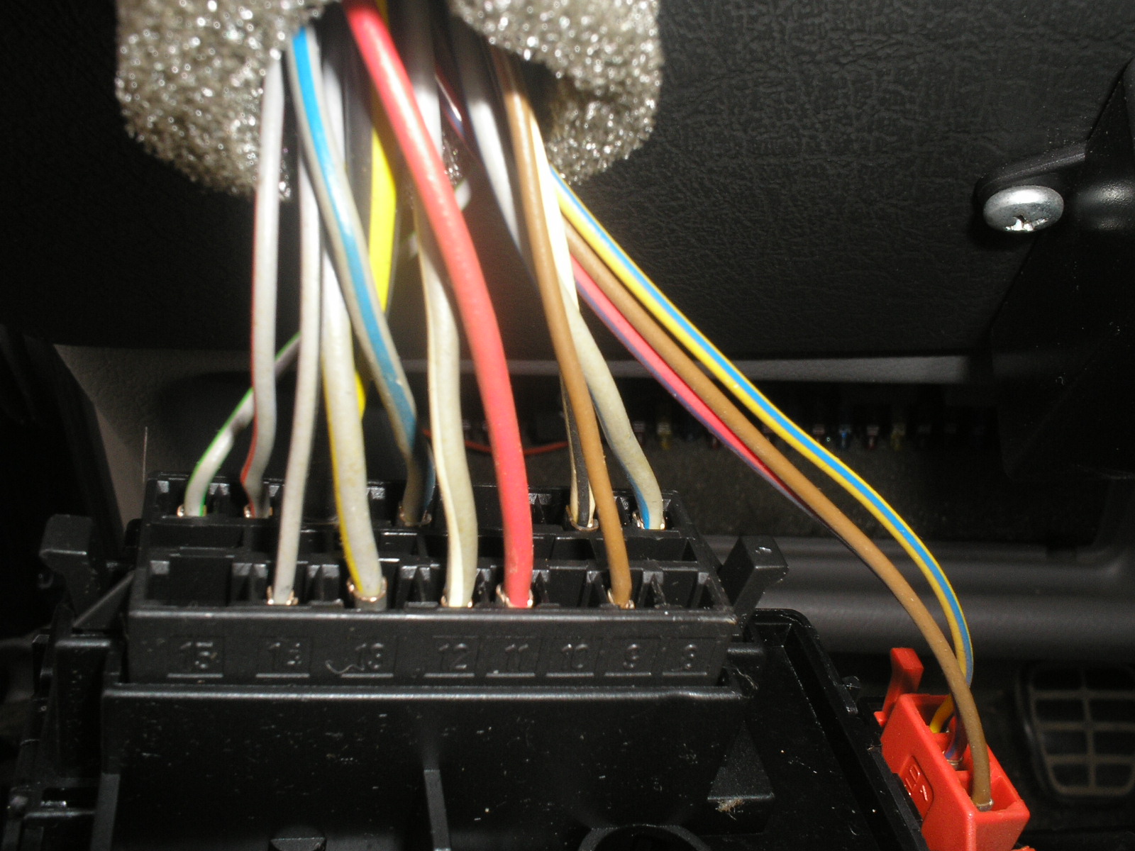

От клемореда вземаме постоянен '+' и '+' от габарит. Постоянния '+' е червения кабел позиция 11, а габаритите са двете тънки сиви кабелчета - сив с червено и сив със зелено (ляв и десен), няма значение от кой от двата ще вземем сигнал.
Едно уточнение :D :D на ключа на фаровете кабелчетата за габаритите не са 2 а 4. Сив с черно и сив с червено са за ляв и десен габарит, сив със зелено е за задните светлини на номера и сив със синя лента е за осветление на уредите и копчетата по таблото, като последния се регулира.

Махнах червения кабел ('+' след контакт) от предпазител №5 и го подвързах на черния с жълто кабел към буксата на ключа на фаровете. Не може да се сбърка - дебел е доста (4 квадратни mm сечение).
Черен от ДРЛ-а към сив с червено на буксата - габарит;
Кафяв от ДРЛ-а към червен на буксата - постоянен '+';
Червен от ДРЛ-а към черен с жълто на буксата - '+' след контакт.
